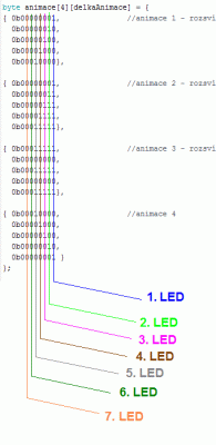

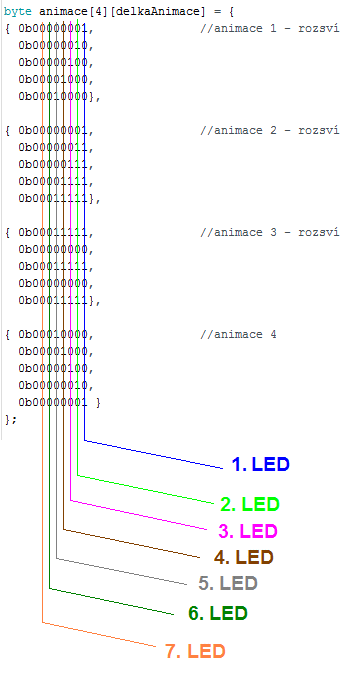

Příspěvek od AstroMiK » 25 úno 2018, 22:42
V tomhle případě by možná bylo srozumitelněnjší, kdyby byla ta "políčka" zapsaná binárním způsobem:
byte animace[4][delkaAnimace] = {
{ 0b00000001,               //animace 1 - rozsvítí se první, pak druhá, pak třetí, pak čtvrtá, ... ledka
  0b00000010,
  0b00000100,
  0b00001000,
  0b00010000},
{ 0b00000001,               //animace 2 - rozsvítí se první, pak první a druhá, pak první, druhá a třetí ... ledka
  0b00000011,
  0b00000111,
  0b00001111,
  0b00011111},
{ 0b00011111,               //animace 3 - rozsvítí se prvních 5 ledek, pak žádná, pak zas 5, pak zas žádná, ...
  0b00000000,
  0b00011111,
  0b00000000,
  0b00011111},
{ 0b00010000,               //animace 4
  0b00001000,
  0b00000100,
  0b00000010,
  0b00000001 }
Je to úplně stejné, jako má 'petan', akorát jsou animace rozepsané na více řádek. Každá animace má 5 políček (řádek). Jedničky znamenají, že LED svítí.
