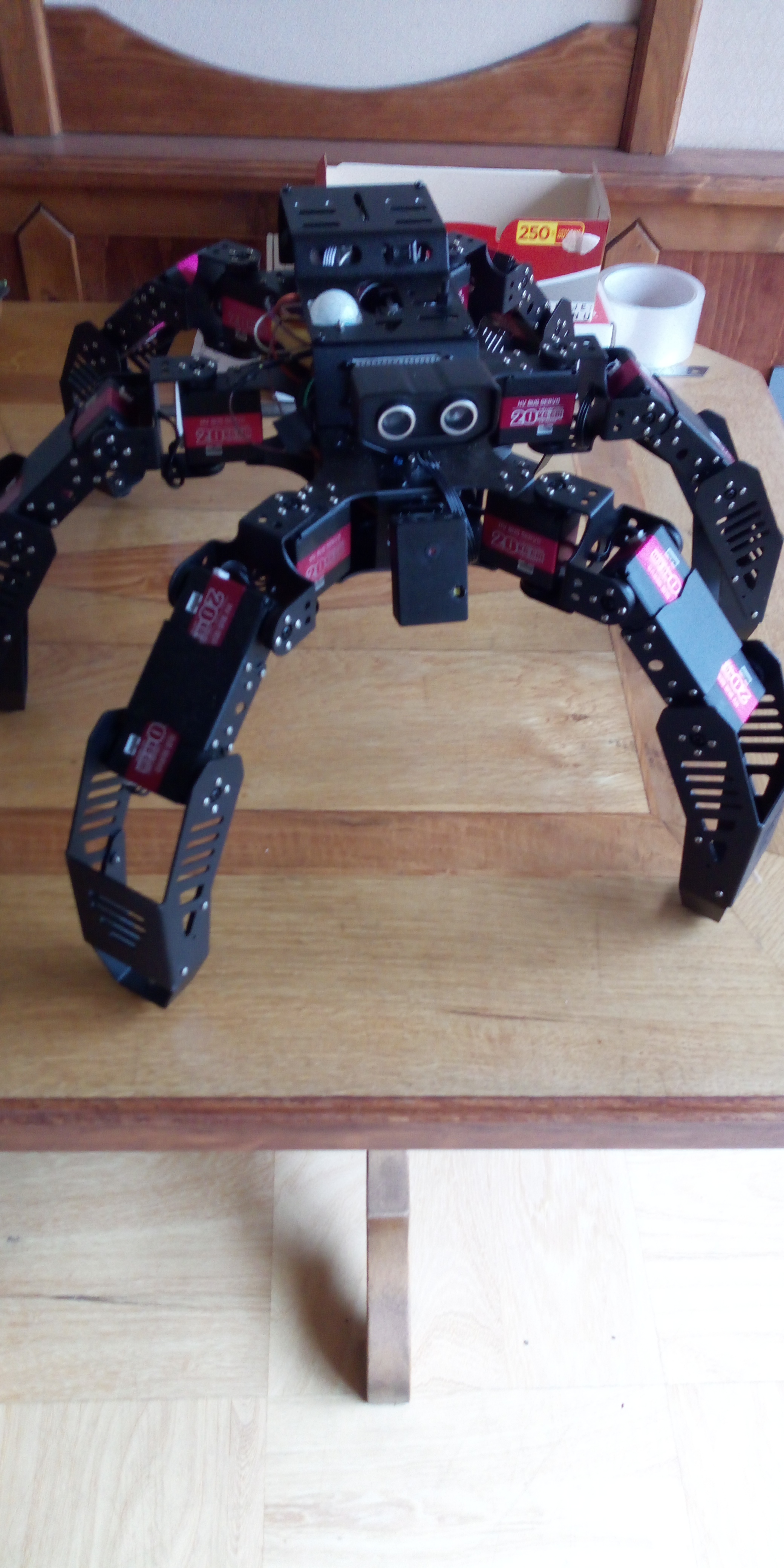

Umístění web kamery ESP32 Cam . Je na kloubu s možností pohybu nahoru a dolů. Zapíná se zvláštním vypínačem ale postupem času to předělám na ovládání programem. Přísvit ledkou se už ovládá programem. Je to ta krabička pod "kukadlama".
