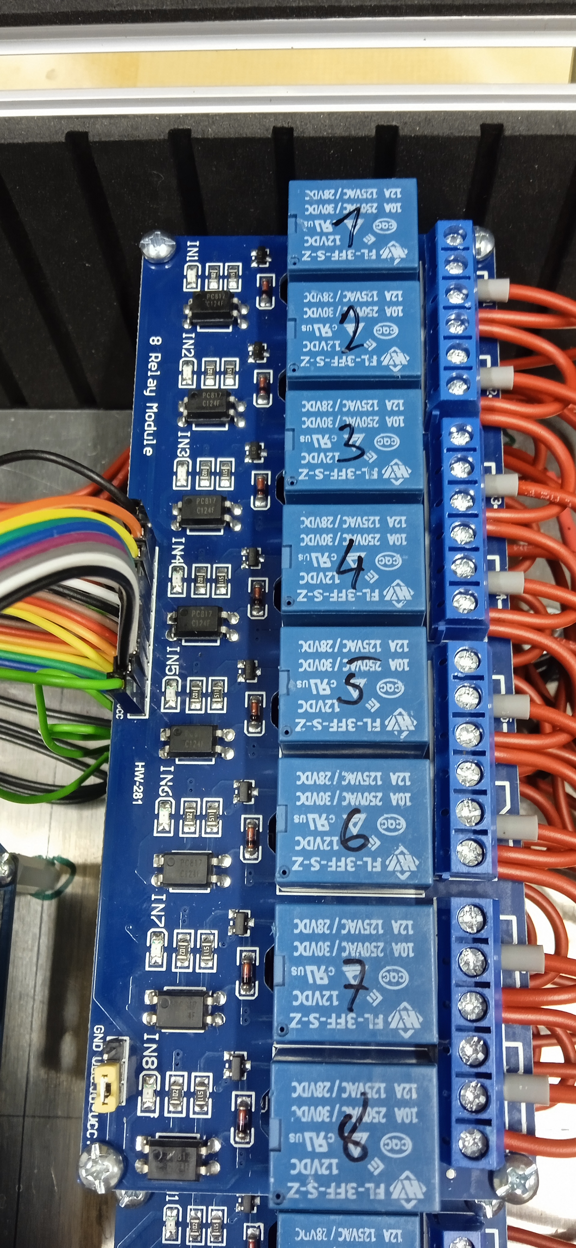

Arduino sepnuté relé

V textu uvádí 12V kartu relé, ale na obrázku jsou všechna relátka 5V. To ale nebude příčinou. Jestli i po proběhnutí Setup zůstanou relé přitažená, chtělo by to otestovat logickou úroveň na datových vodičích.

Příspěvek od martin32 » 29 lis 2022, 16:59
Relé moduly jsou na 12V, mám dvě desky relé zatím zkouším zprovoznit postupně. Prostě potřebuji aby byly při zapnutí napájení relé rozepnutá a spínaly podle programu

Příspěvek od martin32 » 29 lis 2022, 17:00
Pardon já vyfotil staré relé teď mám na 12V to byl jiný projekt

Příspěvek od peterple » 29 lis 2022, 17:11
A sú tam optočleny? alebo to spínajú tranzistory?
A aká úroven? 0 alebo 12V. Ak tam trepeš 5V miesto 12V sa nečuduj že tie tranzistory nezavreš. Lebo sú asi PNP a na vypnutie potrebujú 12V.
Bez schémy zapojenia to nepôjde. Arduino malovánky si tiež strč za širák. Z toho sa na funkciu prísť nedá.

Příspěvek od analytik » 29 lis 2022, 17:17
Jako starý praktik bych zkusil přerušit jeden z osmi datových vodičů. Jestli příslušné relé odpadne, je chyba na MEGA. Když neodpadne, může být proražený fototranzistor v optronu, i když si nedokážu představit jak. Pokud by byla chyba na MEGA, zkusit další volný výstup.

Příspěvek od martin32 » 29 lis 2022, 17:20
Deska Mega i relé je napájeno 12V , zelený drát a černý na kraji napájení a zbytek 1-8 na deska Mega na stejný výstupy a ta je napájena z dutinkoveho konektoru vše z 12v Aku. Také jsem zkoušel odpojovat datové vodiče potom relé samozřejmě odpadne

Příspěvek od analytik » 29 lis 2022, 17:32
Jestli relé po přerušení datového vodiče odpadne, je na výstupu MEGA nesprávná hodnota LOW, přestože je v setup nastavena HIGH. Zkus na jednom výstupu jednoduchý cykl: HIGH, delay,,LOW, delay jestli bude relé cvakat.

Příspěvek od martin32 » 29 lis 2022, 17:38
To už jsem zkoušel, relé pořád sepnuté

Příspěvek od analytik » 29 lis 2022, 17:47
Tak to už mě napadá jen jednoduchý pokus. Celou reléovou desku odpojit a zapojit jediný datový vodič k té druhé reléové desce.
