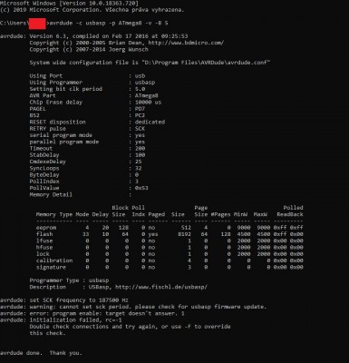

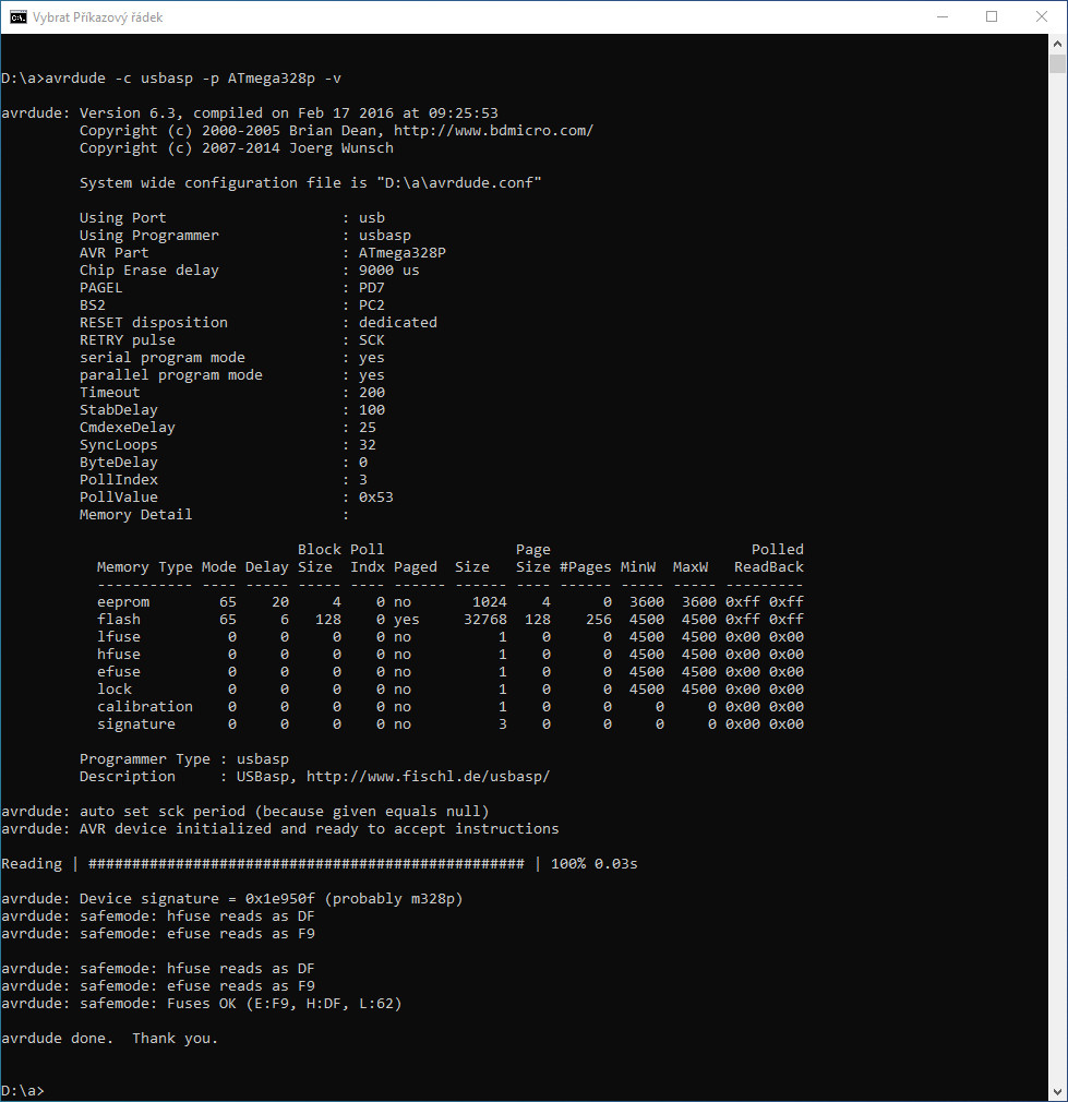

Tak AVRDude při spojeném kontaktu JP3 mi vypsalo toto:

Příspěvek od ArduXPP » 07 dub 2020, 15:42
, něco máš blbě připojené.

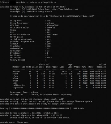

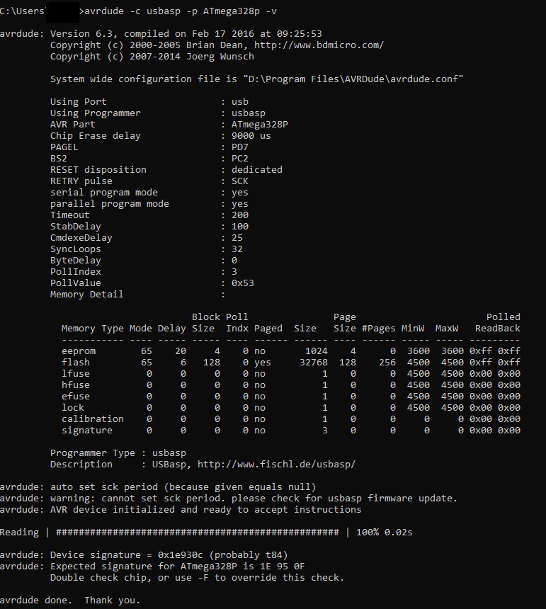

Tohle jsem dnes vyzkoušel, jen příkazem avrdude -c usbasp -p ATmega328p -v .

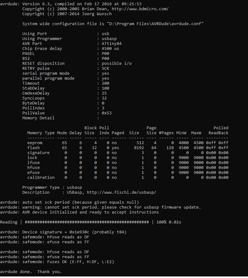

Ahoj
řešil jsem podobný problém a po dlouhém bádání a zkoušení různých ovladačů mi pomphlo toto si přečíst http://robodoupe.cz/2020/attiny-zjednod ... ckom-cipe/
úplně na konci je odkaz na ovladač se kterým jsem to konečně rozjel

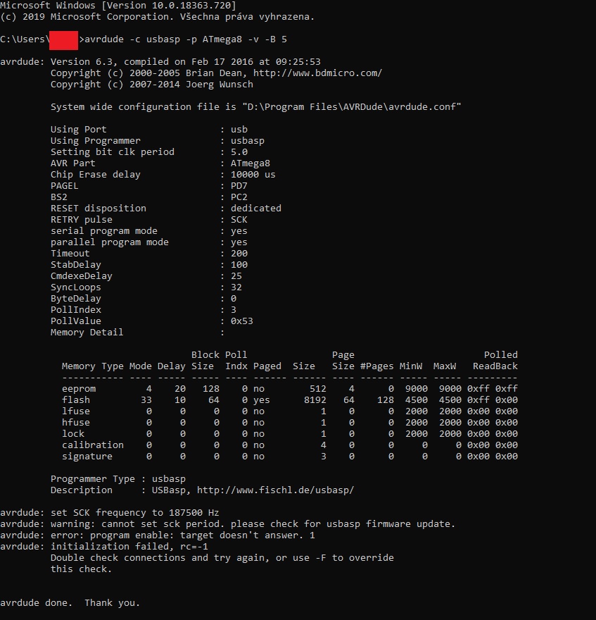

K těm příkazům, JP3 při nahrávání nemusíš mít, ten jen nastavuje SCK na minimum, má to vliv na nahrávání. K -B 5 ten se dává když nevíš rychlost -b 19200, a čip USBasp nedokáže detekovat SCK, pak se použije -B, když víš rychlost, na které ten čip komunikuje, tak je to malé -b a zadat rychlost.

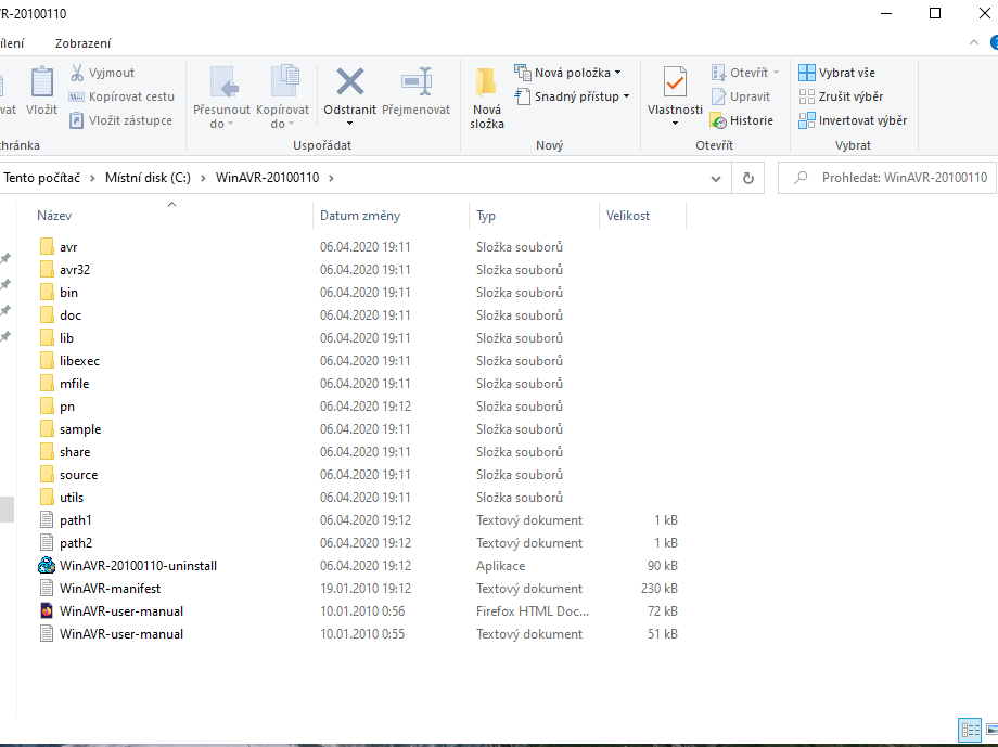

Jaj, nahrál jsem špatný obrázek, omlouvám se.
