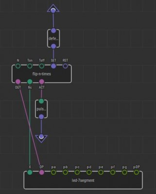

Takhle vypadá tester číslic i desetinné tečky:
Node "flip-n-times" je, jak jistě tušíte ten timer, čili časovač. Na vstupu N nastavíte počet počet cyklů, které chcete provést - číslic je 0 až 9, takže dáme 10. Ton a Toff určují délky zapnutí a vypnutí (ve vteřinách). Výstup Nc je číslo aktuálního cyklu, takže po řadě rozsvěcí všechny číslice. Po 10 cyklech by celé divadlo skončilo. Aby se to nestalo, jsou zde další dva nody: "pulse-on-change" (puls při změně) a "defer-pulse" (odložený puls). Puls-on change číhá na změnu na výstupu ACT a té se dočká při ukončení celé sekvence 10 cyklů a vydá vlastní puls. Node defer-pulse puls přijme a po chvíli ho "zopakuje" do vstupu SET, čímž se spustí nová sekvence. Pro větší zábavu jsem ještě zkusil spojit výstup OUT se vstupem DP. Výsledek mne překvapil, v nápovědě se uvádí "The signal value. Always `false` if the flip sequence is not active.". Čekal jsem, že desetinná tečka blikne jen mezi jednotlivými sekvencemi, jenže bliká vždy, když se mění číslice. Ale je to zajímavější, tak co :D .

Jako vždy, zde je ke stažení projekt 7-segment.tester.xodball - po otevření 2x klikněte na položku tester.

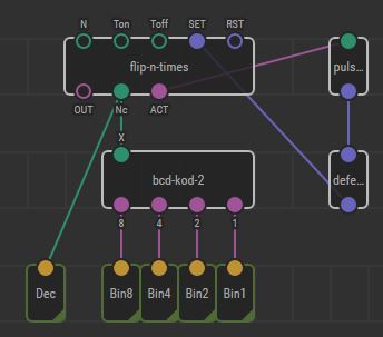

Ukážu to na triviálním příkladu převodu dekadického čísla na BCD (binární) kód. Timer "flip-n-times" je nastavený tak, že počítá od 0 do 15 (a pak znova od začátku) a výstupem Nc posílá každé 2 vteřiny ta čísla na převodník nazvaný "bcd-kod-2", který je převede na zmíněný bcd kód (ten převodník jsem napsal v C++ a pokud chcete vidět, jak pracuje, stačí na ten node 2x kliknout). Výsledek dekódování se objeví v okénkách "Bin" jako logické hodnoty true a false, v "Dec" je pro kontrolu to dekadické číslo. Ta okénka jsou nody zvané "watch" a normálně by místo nich asi byly nody "led", ve kterých bychom nastavili, z jakého pinu bude každá skutečná ledka řízena. Jenže nyní žádné Arduino, natož ledky, připojeny nemáme a jen to simulujeme! Pochopitelně, nemůžeme tedy ani použít menu Deploy|Upload to Arduino, místo toho vybereme Deploy|Simulate. Běžící simulaci zastavíte tlačítkem Stop vpravo nahoře. Doufám, že se vám to bude líbit stejně jako mně :)
Jako vždy, zde je ke stažení projekt bcd-kod-2.xodball - po otevření projektu v programu 2x klikněte na položku bcd-kod-2-test.
