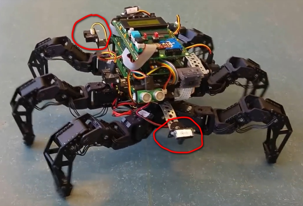

Tak jsem šmejdil na youtube a našel jsem další inspiraci:
https://www.youtube.com/watch?v=N5_tMeEpJaA&t=280s
Zaujaly mě senzory (červeně označené). Ultrazvuk má vytočený dost nahoru. A co ten senzor vpředu namířený jakoby dolů ? Boční senzory zřejmě hlídají vzdálenost.
