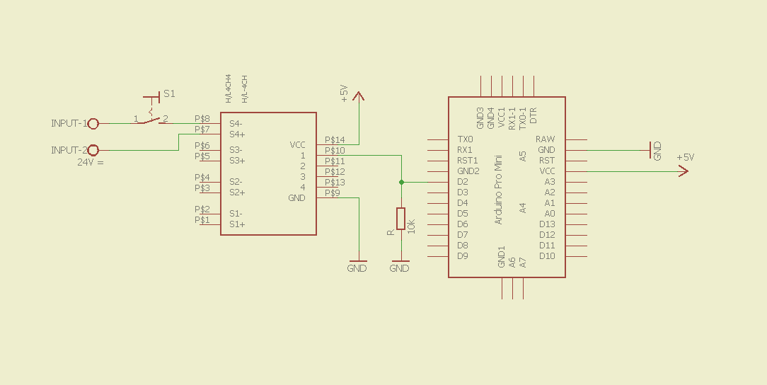

Principiálně to bude dle přiloženého schema, převodník bude dávat 0/1 (0/5V), přivedeno na vstup Arduina. Po ser. lince bude odesílán stav na další Arduino, které bude ovládat relé spínající zátěž. Jde mi hlavně o to, jestli v podstatě stálá přítomnost 5V na vstupech Arduina není problematická, jestli to spíše HW negovat na nulu a napětí bude jen několik minut /24 hod.
http://vcelarstvihavelka.cz/data/1.png
petan
Příspěvky: 358
Re: Převodník napětí/úrovní (???)
Příspěvek od petan » 02 pro 2017, 11:55
Stálé napětí nemá vůbec žádný vliv na funkci. Ani dlouhodobě. Vezmi si, že to Arduino stejně budeš napájet...
Ten R 10k je tam k ničemu. V tom oddělovači je pull-up rezistor, takže tam je stále log. 1 = 5 V. Ty by si to tím odporem akorát zbytečně snižoval - malý, ale zbytečný odběr. Při log. 0 je sepnutý tranzistor, který sám zajišťuje log. 0.
