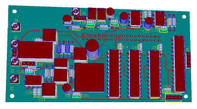

destička s výkonovými relé zatím není. Ale dneska jsem dokončil návrh PCB pro jinou rozšiřující destičku. A sice 4.5-místný digitální AC/DC voltmetr s diferenciálním vstupem. Deska voltmetru je stejně velká jako deska mikropočítače. Připojí se nasunutím na zadní konektor. Rzohraní je I2C. V podstatě lze voltmetr připojit k čemukoliv přes I2C.
náhled na desku voltmetru
Co voltmetr umí:
- měří na 4.5 míst stejnosměrné nebo střídavé napětí
- oddělené diferenciální vstupy pro AC a DC
- diferenciální vstupy je možno přepnout na single ended
- přepínání vstupů AC/DC z mikropočítače
- detekce přetečení nebo podtečení rozsahu (bude využito na další desce, kde budou předřadníky a bočníky)
- na desce je napěťová reference s přesností 10mV
- lze připojit externí, lepší napěťovou referenci
- napájení +5V (propojeno s deskou mikropočítače)
Vše je v THD.... stačí umět zacházet s pistolovou páječkou. Deska je 4-vrstvá. Kdo má zájem, může si rezervovat desku. Do výroby pošlu desku 15.září (letos), tedy za týden.
