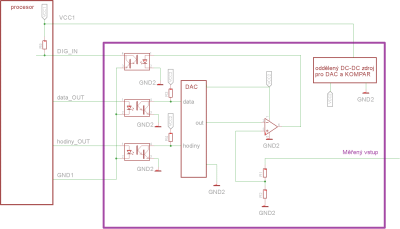

Ta verze s DAC by nemusela být úplně špatná.
Napadá mě následující řešení.
Digitální ovládání DAC by bylo přes optočleny galvanicky oddělené od měřené části.
Na analogovám výstupu DAC by byl jeden vstup komparátoru.
Druhý vstup komparátoru by byl přes případný dělič napětí připojený k měřenému napětí.
Programem by se výstupní napětí DAC postupně zvyšovalo až do okamžiku, kdy by se komparátor překlopil.
Výstup komparátoru by byl opět galvanicky oddělený přes optočlen a kontroloval by se procesorem.
Místo postupného zvyšování napětí na DAC by se dal vymyslet nějaký "chytřejší" algoritmus,
který by napětí měnil po jednotlivých bitech a postupně by se přibližoval k hodnotě na nejnižším bitu, kdy se komparátor bude překlápět.
A pak by záleželo na tom, jestli těch 10 měřených napětí také musí být vzájemně galvanicky oddělených.
Pokud ne, tak by na všechno stačil jen jeden DAC, společný oddělený zdroj
a pro každý kanál by pak byl jen samostatný komparátor, vstupní dělič a výstupní optočlen.
Tady je takový blokový nástřel:
