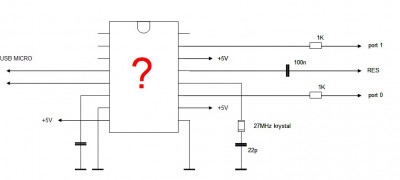

Otázka zněla - co to je za brouka, když je jinak zapojený.
Skutečně pin 13 jde přes kond na krystal a druhá strana krystalu přes kond na zem.
A nakreslil jsem to špatně. Opravdu ten kond na pin 12 jde na Reset.
Prostě CO TO JE ZA BROUKA ????
Komunikaci tam i zpět ověřím.

Jo a ten procesor je ATMEL MEGA 328PB, je úžasný, koukněte na pdf. Je kompatibilní s 328P ale má tolik nových portů a funkcí...
Ludek
Příspěvky: 307
Bydliště: České Budějovice
Re: Arduino UNO s USB typu C
Příspěvek od Ludek » 19 lis 2023, 10:51
Tak jsem to zkusil, přes ISP jsem nahrál kod a oboustranná komunikace přes USB do monitoru chodí.
Takže asi bude chyba v tom, že IDE nahrává do UNA jako že má procesor 358P.
Když to trasuju, tak napíše, že to není 328P.
Takže nová otázka : Jak zvolit při nahrávání typ procesoru UNA ?

JO a krystal je 27MHz !

jo jo, TO JDE BEZ PROBLÉMŮ, ale POUZE s deskou UNO, kde je CH340. To jsem zkoušel, mám jeden kus.
Ale co je toto za sračku to tedy nevím... Hledal jsem jakýkoli čip, kde je krystal na pinu 13 a navíc 27MHz.
Prostě tyto kusy nanaprogramuješ jinak, než přes ISP. A pak se to chová normálně. Serial in i serial out...
Záhada

Děkuji, ale tyto rady - i když jsou dobré - tak tady jsou k ničemu.
ZOPAKUJI:
Mám i jinédesky UNA, kde je také MEGA328PB, a jelikož tam je CH340 tak to šlape jak má...
Ale tyto co mám, mají MICRO USB a místo CH340 mají nějakého zas...ého brouka.
Pro ovladač se sice chová jako CH340, ale nelze do UNA nic nahrát. I když nahraju znova botloader.
Pokud to nahraju přes IDE vše šlape, a z/do USB to také jde. POUZE NEJDE NAHRÁT SKICU.

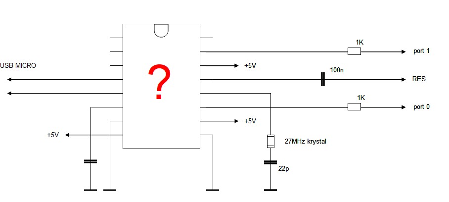

znovu posílám, jak je zapojen :

To čo teraz píšeš si odporuje s tým čo si napísal pred tým
Ludek píše: ↑
19 lis 2023, 11:05
Jeden krokov pálenia programu je aj kontrola ID procesora. A tu píšeš že zlyhá. Ešte by sa hodilo keby si priložil ten log. Lebo toto je také trochu zmätočné. Raz napíšeš že nekomunikuje, takže to je akože zlý driver. Potom napíšeš že nekomunikuje MCU, to znamená že driver je v poriadku a máš zle nastavený typ procesora v IDE.
