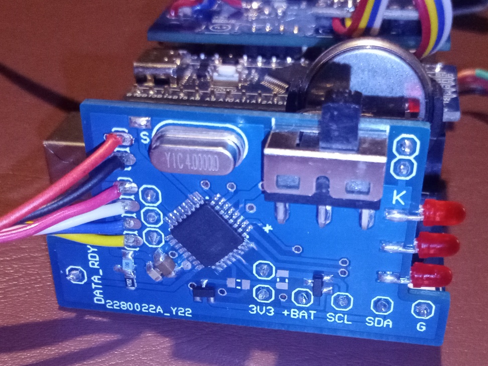

Nakonec jsem desku ještě trochu přeuspořádal, takže se tam ty dva odpory R3 a R4 vešly, ale neosazoval jsem je.
Všechno běhá správně i bez nich.
Master si šahá pro data až v okamžiku, kdy ta ATmega zahlásí na jednom digitálním pinu, že jsou data připravena a že je I2C sběrnice spuštěná.
Když je ATmega vypnutá, digitální pin je přes odpor přitažený ke GND, takže MASTER data od ATmega ani nepožaduje.
Možná by nastal problém, kdybych vypnul sběrnici přesně v okamžiku, kdy na ní bude probíhat komunikace.
Ale ta pravděpodobnost, že se trefím přesně do toho okamžiku, je strašně malá. Nemá cenu se tím zabývat.
