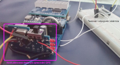

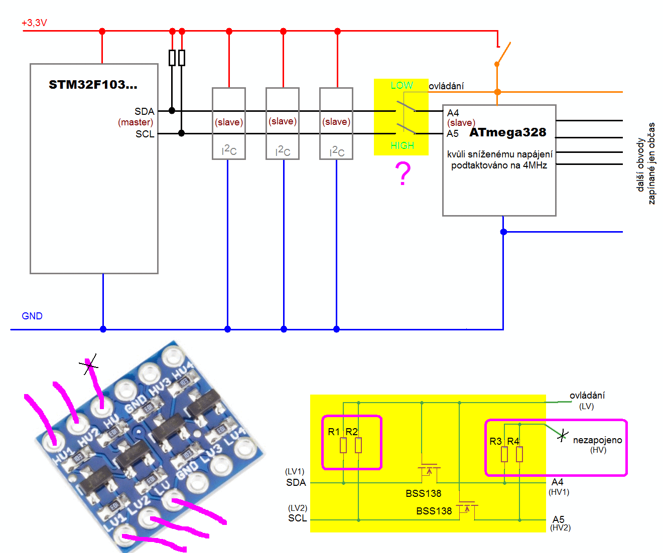

V mém zařízení potřebuji úplně odpojovat kus I2C sběrnice. Viz obrázek dole.
V prvním pokusu jsem si myslel, že bude stačit odpojit napájení druhého procesoru (ATmega328) a tím se to samo vyřeší.
Problém je ale v tom, že ATmega328 bez napájení zlikviduje I2C komunikaci i pro ostatní zařízení.
Bylo tedy nutné od ATmega úplně odpojit i SDA a SCL piny.
Zkusil jsem na odpojení použít převodník úrovní a zdá se, že to funguje (schéma ve žlutém obdélníku dole na obrázku).
Zajímalo by mě, jestli je v tom zapojení nutné používat ty 4 odpory.
Budu k tomu navrhovat plošňák a mám tam strašně málo místa, takže každý ušetřený odpor by mi hodně pomohl.
Když je ATmega zapojená na napájení (spínač na 3,3V je sepnutý), tak ty levé odpory (R1 a R2) potřeba nejsou,
protože jejich funkci zastanou Pull-Upy u hlavního procesoru STM.
Pravé dva odpory (R3 a R4) stejně nikam zapojené nejsou, tak by snad taky nebyly potřeba.
Nebo by bylo lepší ty odpory R3 a R4 použít a připojit je na ten ovládací vstup?
Zkusil jsem to a funguje to taky.

No když se mrkneš na to jak to funguje https://electronics.stackexchange.com/q ... er-circuit tak jde vidět, že ty pullup rezistory tam mají svůj význam.
Z jakého konkrétního důvodu je nutno to takto odpojovat od sběrnice ? Jako já bych rozhodně šel spíš do nějakého ovládacího obvodu, obousměrný bitový buffer ...

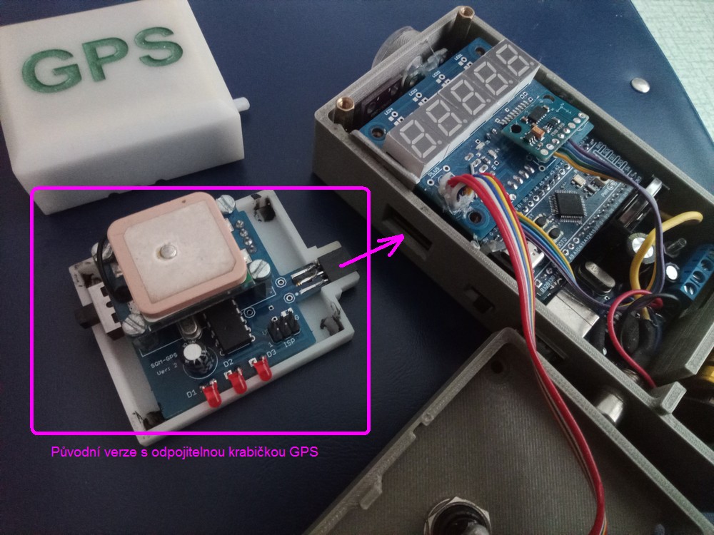

Ta část s ATmega328 je GPS modul, který předává zpracovaná data na vyžádání do hlavního procesoru STM a zároveň signalizuje svůj aktuální stav pomocí několika LED.
Dřív jsem to v případě potřeby připojoval jako "extra" krabičku do bočního konektoru, takže docházelo k fyzickému odpojení celé sběrnice včetně napájení.

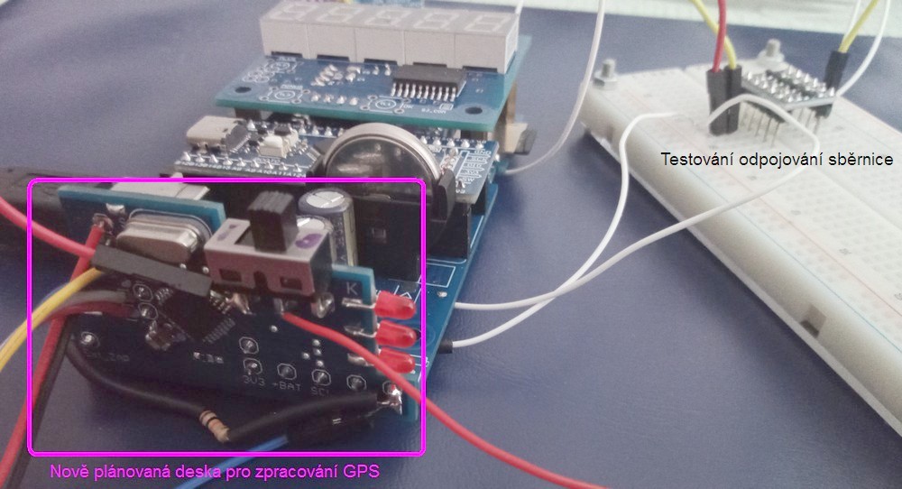

Teď se snažím jen nacpat všechno do jedné krabičky, aby se s tím v terénu lépe pracovalo.
Část s GPS se ale používá jen občas, takže nemá cenu, aby zbytečně zatěžovala baterii.
Původní verze:
Nová verze (zatím nefunkční - bude se ještě předělávat):

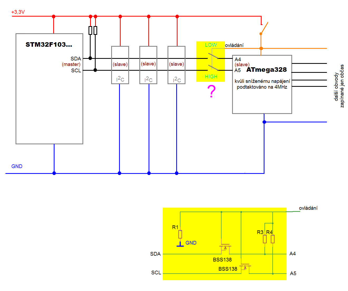

Napadlo mě ještě něco trochu jiného ale vyzkouším to až zítra.
Odpory R1 a R2 se zruší.
Místo nich bude jen jeden společný odpor v řídících elektrodách (GATE) proti GND, který zajistí bezpečné rozepnutí tranzistorů, když bude vypínač rozepnutý.
Pull-Upy R3 a R4 na straně u ATmega zachovám a připojím je na napájení (za vypínač).
Příspěvky: 674
Re: Odpojení části I2C sběrnice
Příspěvek od AstroMiK » 04 črc 2023, 08:00
Tak ta poslední verze taky funguje.
Pro testy jsem sice nepoužil BSS138, ale 2N7000, které má VGS (threshold) taky pod 3V, takže při sepnutí spínače na 3,3V napájení se tranzistory dokonale sepnuly a propojily obě části sběrnice.
Funguje to dokonce i bez těch R3 a R4, které se mi opravdu zdají zbytečné, když v odpojeném stavu na straně s ATmega nepotřebuji komunikovat.
Takže jestli nemáte někdo nějaký další nápad nebo připomínku, tak to takhle nechám.

Při takovém zapojení jsou odpory R3 a R4 vysloveně nežádoucí - po připojení sběrnice budou dělat druhé pull-up rezistory sběrnice a ještě k tomu ne na napájení, ale na řídící pin.

No https://cs.wikipedia.org/wiki/I%C2%B2C ... ty odpory jsou tam od toho, aby jsi dostal napětí na sběrnici v momentě, kdy k ní nic připojeno není. Většinou každý hotový modul má tyto odpory už na sobě vestavěné. Stává se pak, že jich připojíš 6 za sebou na sběrnici a tím tu sběrnici pak 6x pullupuješ, procesor to pak neumí stáhnout na 0, a pokud umí, tak shoří ...
