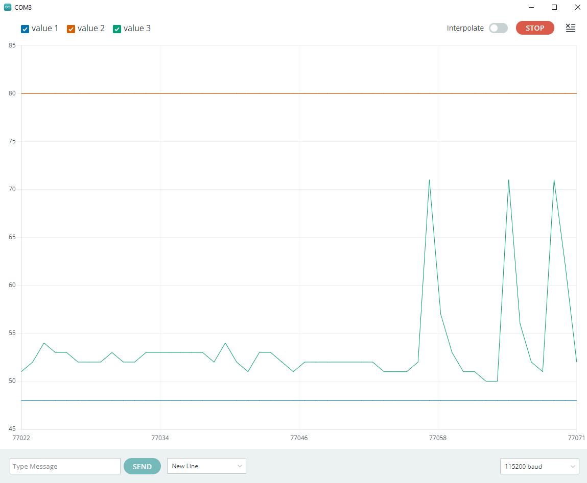

Kreslí mi to teď něco takového, tzn. přijde mi, že to opravdu funguje jako hlukoměr.

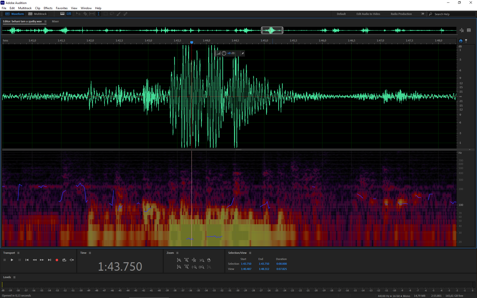

Ano ano, rozumím, kvůli tomu vloženému rezistoru se celý signál trochu utlumí a vysoké frekvence to ořeže. Dívám se teď na zvukový záznam dupání a pod tím mám dole barevně frekvenční charakteristiku. Takže ideálně cca nad 100 Hz uřezat přes propust?
