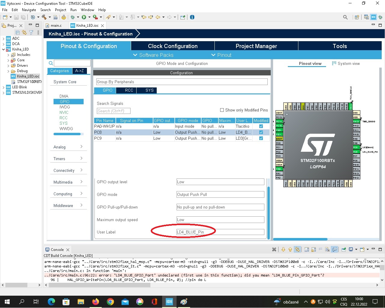

Jak
ten label bych chápal ale LD4_BLUE_GPIO_Port to nevím kde přejmenovat :oops: díky

Stačí jen ten label. Jméno portu si vygeneruje automaticky podle jména pinu. Když se podíváš do souboru main.h, tak tam to všechno najdeš.
A pojmenuj to jen LD4_BLUE Tu část _Pin a _Port si přidává sám.

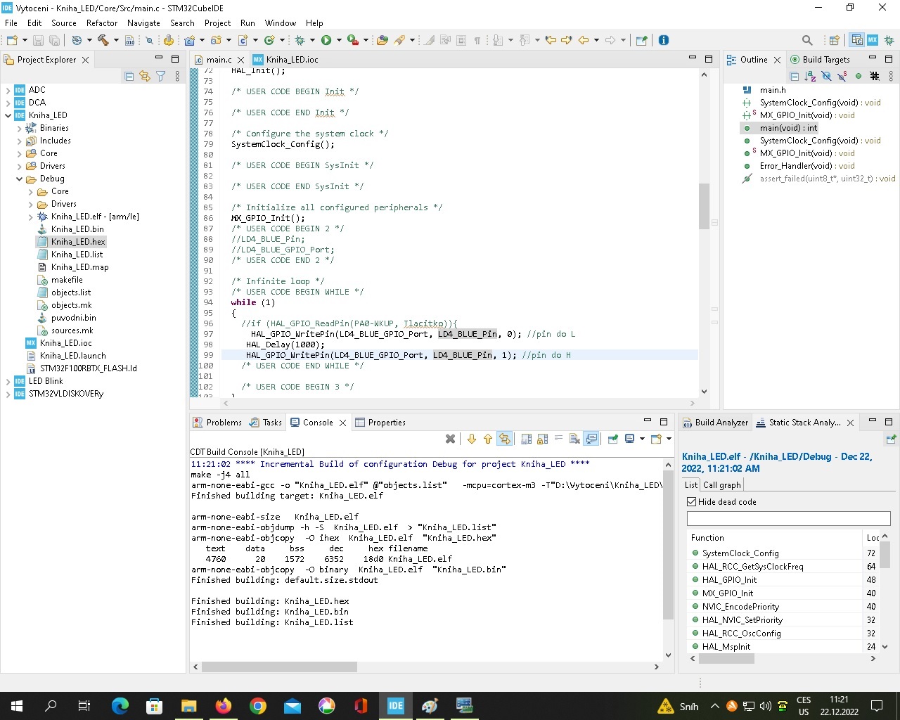

Nu dobře jak si se mě to jaksi podařilo
ale když to na hraji do desky pomocí STM32 ST-LINK Utility tak žádná ledka nebliká.Já vím že by se mělo dořešit aby se to dalo debugovat i s STM32CubeIDE při instalaci byl proti avast, ale sem rád že to funguje i tak protože jsem kdesi četl že při update STM32 ST-LINK Utility mohou vzniknout potíže díky

To musíš dát HAL_Delay(1000) i za ten druhý zápis na pin. Takhle se ti tam nastaví pin na 0, pak se čeká a pak se nastaví na 1 a okamžitě zase na 0 a čeká se. Podívej se na příklad blikání s arduinem. HAL_GPIO_WritePin() je obdoba digitalWrite()
Ty potíže při update se týkají klonů, ne originálního ST-Link, který je na té tvojí desce. Jestli se rozhodneš updatovat, tak to udělej z CubeProg.

To pomohlo přidání HAL_Delay(1000);ale s update STM32 ST-LINK Utility jsem nepochodil

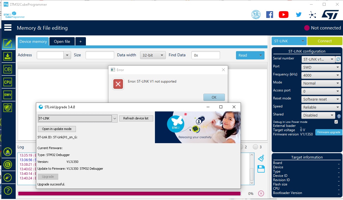

Ten STLink už neupdatuješ, protože je to verze 1, nyní již nepodporovaná. Ale debug by měl fungovat, zkus to.

ondraN píše: Ten STLink už neupdatuješ, protože je to verze 1, nyní již nepodporovaná. Ale debug by měl fungovat, zkus to.
Jak to myslíš? postup díky
