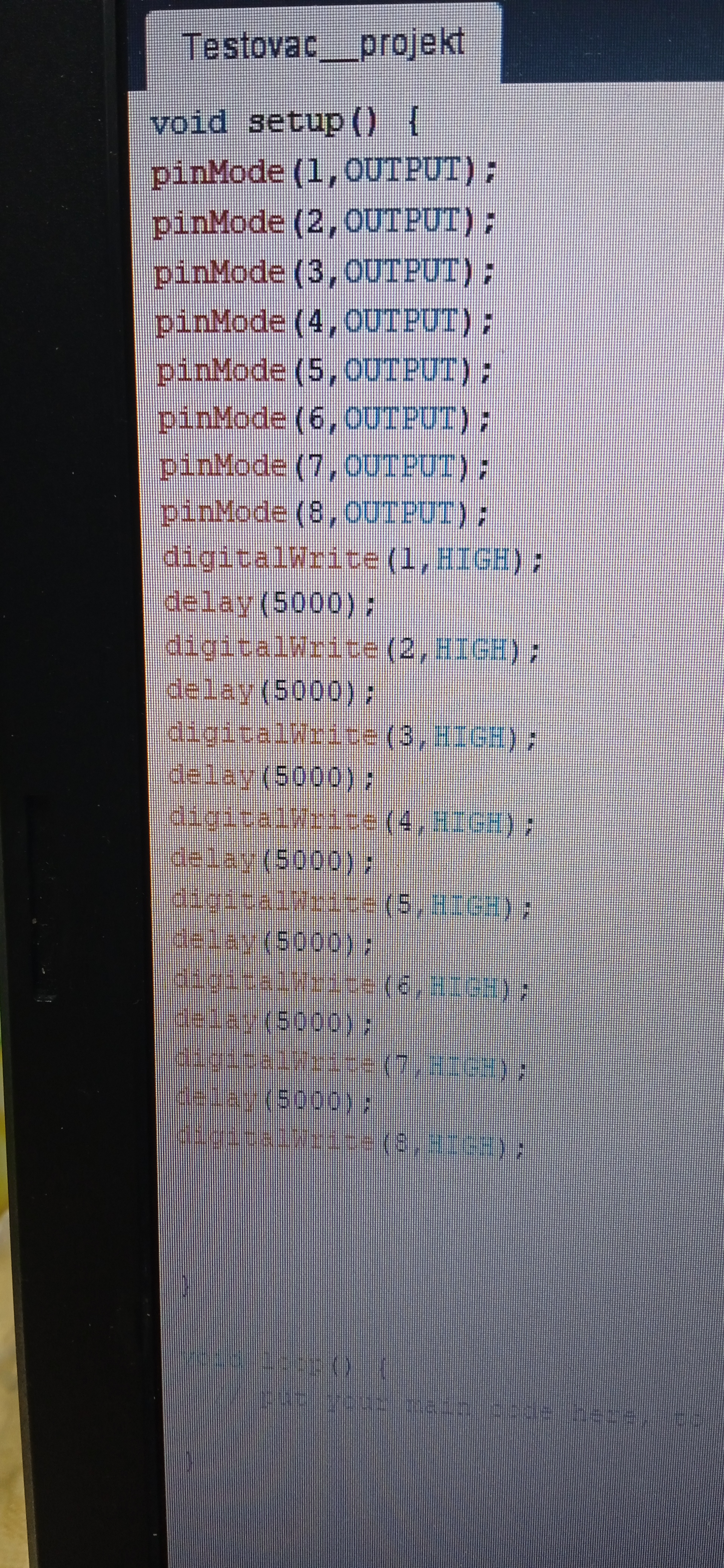

Máš v sekci Setup nahozené všechny používané výstupy na "HIGH"?

Výstupy nastavený na HIGH

Proč tak dlouhé pausy? Poslední relé se odpojí až po půl minutě.

Re: Arduino sepnuté relé
Příspěvek od KamilV » 29 lis 2022, 16:44
Ne, toto zcela jistě není kód projektu, o kterém jsi v počátku mluvil.
Ne, toto zcela jistě není kód, který by měl dělat to, že po zapnutí budou relátka všechna NO nebo všechna NC.
Ve "schémátku" ani v kódu nic neodpovídá 2 deskám po osmi relátkách.
Takže znovu. Čeho chceš dosáhnout? Aby po zapnutí byla všechna relátka uzavřena? Tak jim v setup dej HIGH. Nějaké 5 sec rozestupy tady přece nemají co dělat.
Až budeš mít odladěný tento stav, definuj si druhý cíl a zase k němu dojdi.

Dle ... https://docs.arduino.cc/learn/microcont ... gital-pins "Pins configured as OUTPUT with pinMode() are said to be in a low-impedance state." a dle fotky monitoru to vypadá, že by to po zapnutí mělo co 5s vypnout jedno relé ? ... dle tý omalovánky to máš připojeno bůh ví kam na tu megu, máš to správně ?

Program si strč za širák. Ak chceš vyriešiť problém tak tam práveže nedaj žiadny kód. A vyrieš aby ti relé neozoplo keď to máš v stave nepripojenom alebo ak sú tie fúzy nastavené ako vstup. Nemie to cvaknúť. Len taká otázka to máš vážne 5V relé pripojené na na12V? Asi cvakajú ako besné že. Ďalej tam vidím oddelenie cez optočleny. To sa dá zapojiť dvoma sôsobmi. Tu treba skôr schému zapojenia než program. Toto je hw záležitosť.
Tie relé čo išli bez problémov si mal tiež na 12V? Bol to rovnaký modul?

peterple píše: ↑
29 lis 2022, 16:48
zrovna přesně kvůli tomu jsem se tu vrátil ...
