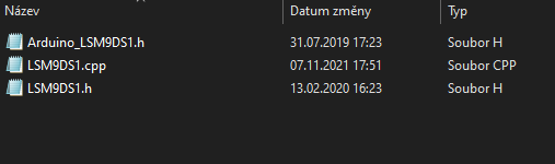

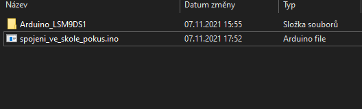

Ano, vše podle popisu.
Složka s programem a upravovanou knihovnou
fotka 1.png (5.97 KiB) Zobrazeno 10691 x
Upravovaný soubor cpp
fotka 2.png (8.5 KiB) Zobrazeno 10691 x
Uvozovky místo hranatých závorek
#include <ArduinoBLE.h>
#include "Arduino_LSM9DS1.h"

Vykašlete se na kopii knihovny. Nechte původní špičaté závorky a upravte originální soubor CPP ve složce "libraries".
Re: Arduino Nano 33 BLE
Napsal: 07 lis 2021, 18:53
od monis2003
Děkuju vám moc, už to funguje.

Až teprve poslední pokus, když jsem zkopíroval jen ty 3 soubory .CPP a .H přímo do složky k souboru .ino a všechno ostatní jsem odstranil (dokumentace, příklady ... ), tak kompilace proběhla úspěšně.
