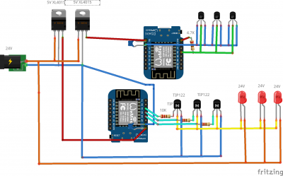

Tak sa mi to podarilo rozchodiť pomocou tych diód "Zalohu" Len mám problém, že ten 24 V zdroj mi zarušuje senzory teploty"neznama hodnota" a aj dotykový snímač-ten sa nedá vôbec zapnuť, aj RF tlačidla su citlive, skúsim som, aj iný zdroj od MeanWell 24V robí to iste.
Bez zarusenia ostatných prvkov funguje iba 12V zdroj
z 24V znižujem na 12V cez DC / DC CC step down 300W 1, 2V-35V 9A - XL4016 a potom z 12V na 5V 5A XL4015
neviem, ako to mám odrušiť ani neviem, kde je chyba mám aj osciloskom, ale neviem, ako mám zistiť, kde je problém
Keď je zdroj napajany iba cez batérie tak to za rušenie nie je

Spínané zdroje dát do krabice z ocelového pocínovaného plechu, důsledně blokovat napájení všech zařízení kondenzátory (100n-220n) a rozdělit kabeláž, aby nebyl souběh měřících a snímacích kabelů s napájecími, případně použít pro měřící a snímací rozvod stíněný kabel.

Nainštaloval som 100nf kondenzátory nepomohlo to, ale už ich dole nebudem dávať snáď tým nič nepokazím
problém bol nakoniec vtom, že som skúsil odpojiť od zdroja uzemnovaci vodič PE mám sústavu TNS skúsil som aj inú zásuvku, čo ma 230v samostatný prívod, ale nepomohlo pravde podobne je chybne uzemnení ten záložný zdroj
Problém rusiania ostáva iba pri použití PWM cez ESP32 cez TIP122, keď sú LED stmievané tak mi nastanie rušenie na jednom Wemos D1 mini(100nF pripojené na vstupe 5V) rušenie je iba na 3x parazitne zapojených DS18b20- ostatne funkcie bez problemou
na ostatných wemos D1 mini mám pripojený iba jeden DS18b20 a tie niesu zarušene pri použití PWM na stmievanie LED dole je schéma zapojenia
TIP 122 som skúsil nahradiť FR120N ten ma aj optoizolator a nepomohlo, keď neni zapnute PWM tak 3xDS18b20 nevypadávajú
Čo by som mal skúsiť ešte skúsil som aj 12V zdroj SAMSUNG a nepomohlo to v zdroji to nebude

Už jem to tu psal, ale zopakuji. Zrušit souběh kabelů od čidel a PWM. Pokud nepomůže, použít stíněné kabely, klidně i jako přívod k těm LED. U nich ale nepoužívat stínící vrstvu jako přívod proudu, ideálně ji zapojit na zem jen u arduin.

PWM je dobrá cesta, kterou používají všechny moderní zdroje pro LED. Ale musí být zvolena taková frekvence, aby nebyl problém s filtrací výstupního signálu. Čím větší proud, tím je potřeba větší spínací frekvence. 1kHz je zoufale málo. Běžně se používá frekvence o dva až tři řády vyšší. Pokud to neumí přímo arduino, dá se použít třeba vlečná regulace s použitím externího zdroje. Přes PWM arduina a RC filtr generuji řídící napětí pro externí proudový zdroj, který krmí výkonové LEDky.

Skúšal som frekvenciu 19531Hz, ale pri tej mi to pre blikne funguje mi iba 1kHz, ale zaujal ma a skúsil by som ho vyrobiť, čo písal Pavel1tu ten RC filter.
Len neviem, ako mám spočítať ten RC filter pri 1kHz? Aké hodnoty súčiastok použiť

Ty dlouhé kabely jsou šílené "antény". Kamarád si také takto "amatérsky" dělal chytrou domácnost a z PWM vycouval. Normálně pomocí PWM v rozváděči kde je řídící "RTU" ovládá proudové zdroje (jdou sehnat ve verzi na DIN lištu).
To PWM do 5 větví LED každá tak 15-25m dlouhý kabel a 80-120W - šílené.
