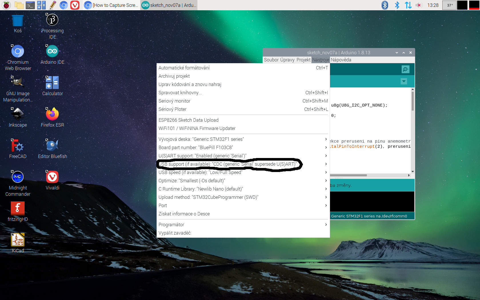

Příspěvek od ArduXPP » 15 lis 2020, 14:03
Tím se nahraje možnost použití usb, pak se dá vybrat. A to použití st-link v2 na nahrání nového kodu a usb pro seriál monitor.

No já si myslím, že ta tebou zatržená volba jenom přidává do STM32F1 core možnost použití virtálního COM portu v aplikaci a nemá vliv na nějaké nahrávání aplikace z USB. Jak se bude nahrávat aplikace rozhoduje pouze volba "Upload Method:" Můžeš to prosím nějak upřesnit?

Nechci ti nic dotoho kecat, ale já tam nepíšu, že to pujde nahrát přes usb. Jasně píšu, že jde použít st-link v2 na nahrání a usb pro seriál monitor. Nevidím, že bych psal, že jde použít usb pro nahrání kodu. Kdyby to chtěl přes usb, tak musí nahrát opravdu ten bootloader.

Jde o to co to dělá, jestli jsi dobrý v psaní v C, tak by určitě šlo naprogramovat i to, aby to šlo nahrávat přes usb bez Bootloader.
