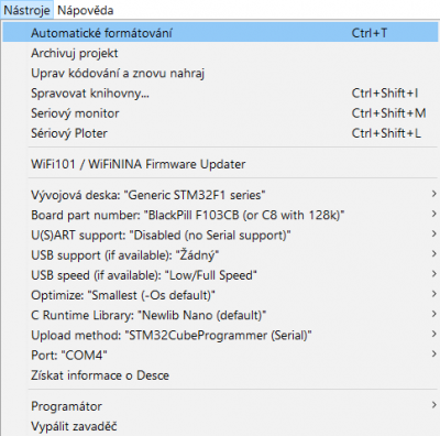

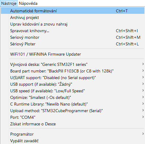

Příspěvek od jankop » 15 lis 2020, 00:58
Vytáhl jsem svoji Blue Pill, tedy STM32F103C8T6. Snažil jsem se rozchodit USB Bootloader, ale marně. Po menších peripetiích jsem s binárem generic_boot20_pc13.bin dokonce program do modulu dostal, ale nefungoval. Myslím, že je nějaký problém s linkováním, respektive s umístěním uživatelského programu v paměti. Buď je program jinde než má být, nebo jsou chybné nějaké spouštěcí vektory, nevím, zatím strukturu STM32F103 ještě dobře neznám.
Přestal jsem tomu mnohokrát modifikovanému MAPLE věřit. Funguje mi core https://github.com/stm32duino/BoardMana ... index.json. Musel jsem ale do počítače nainstalovat STM32CubeProgrammer-2.5.0. A potom se mi objevila v Arduino IDE mimo jiné volba STM32CubeProgrammer (Serial). Pak stačí dát boot jumper na modulu do LOW a stisknout reset. Přes piny A9, A10 se sériovou linkou spolehlivě program nahraje a po nahrání se sám spustí a běží i bez přepnutí boot jumperu, pokud nedojde k resetu. Po něm už je nutné pro běh programu jumper přepnout.
Takže přes sériovou linku jsem to dělal takto:
1. Přidat do Arduino IDE v Soubor/Vlastnosti/Správce dalších desek:https://github.com/stm32duino/BoardMana ... index.json
2. Přidat do Arduino IDE manažerem desek STM32 Core by STMicroelectronic
3. Nainstalovat STM32CubeProgrammer od STMicroelectronic do PC
4.Nastavíme převodník USB/RS232 na 3,3V a spojíme ho s piny A9,A10 na STM32f103, jak je popsáno na mnoha místech. Nezapomeneme na GND a také napájení.
Zatím nemám ST-Link, pžedpokládám, že bude s Arduino IDE pracovat také a nebude třeba manipulovat s žádným jumperem. ST-Link V2 je velmi laciný, jen mi zatím nepřišel. Považuji to za nejschůdnější cestu jak programovat STM32 přímo z Arduino IDE.
