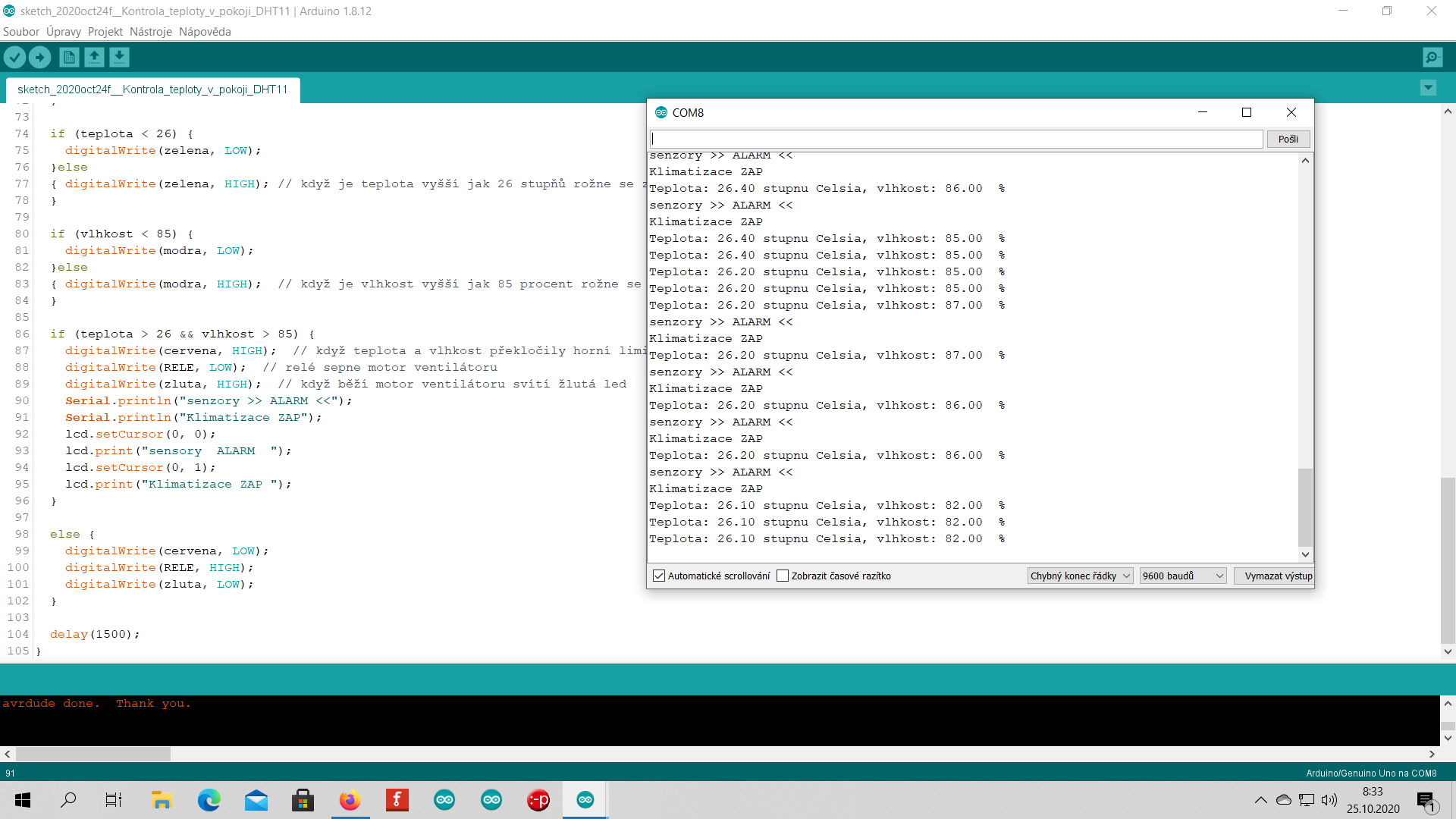

tento kod může být určitě jiný a lepší, ale je včera postavený a vyzkoušený, teplotu si nastavíš jakou potřebuješ a vlhkost u 3d tiskárny je dobré si taky hlídat. Pravda je , že teplotu si tady nenastavíš tlačítkem, ani potenciometrem, no dobré by to bylo - mám co zlepšovat
Jen pro inspiraci přikládám printScreen výpisu na seriový monitor https://ctrlv.cz/ZBNL

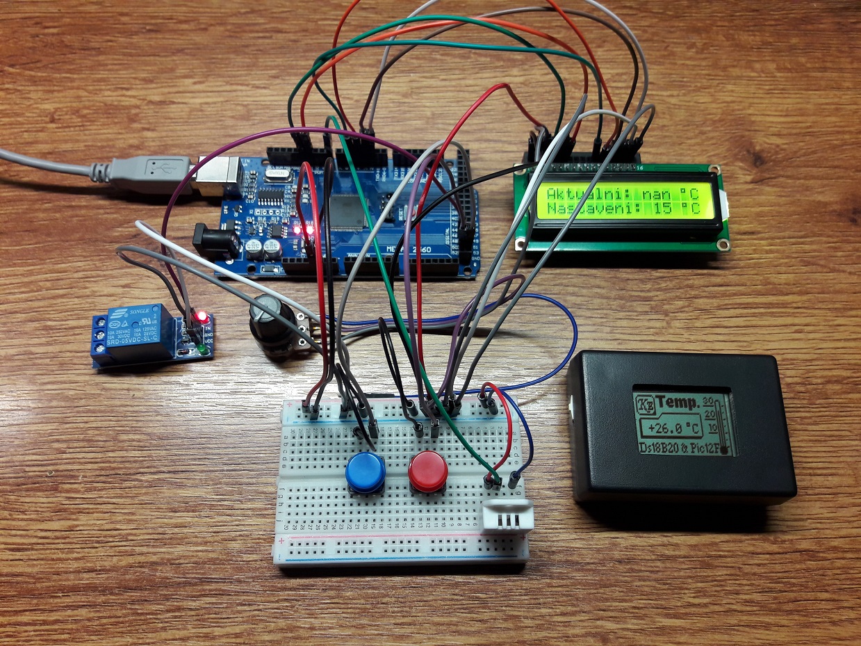

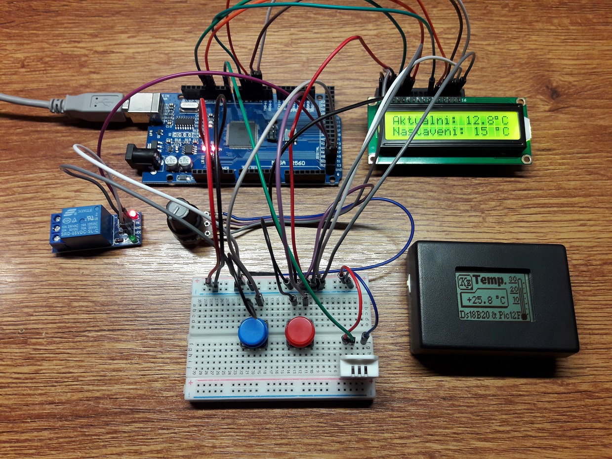

Re: Ovladaní vetráku dle teploty a displeye
musím ti pogratulovat k tomuto
má kod pracovat tak, jak je v ukázce, nebo ti chodí jinak a mám někde chybu ? , což se může stát.
kod použit z přízpěvku zde od Kony » 25 říj 2020, 12:08
PS: může mi prosím někdo vysvětlit, proč se mi na lcd vypisuje cca jen poloviční hodnota naměřené teploty a navíc místo hodnoty, která se objevuje a zase mizí,u výpisu "Aktualní : nan °C" ? díky
no nedávno jsem se tě ptal, jestli máš kod odzkoušený a odpověď byla
radoval jsem se a kod sestavil, zde je odkaz na video : https://www.youtube.com/watch?v=ImpQfZzVSvgano kod mam odzkouseny a funkcni.
kod použit z přízpěvku zde od Kony » 25 říj 2020, 12:08 PS: může mi prosím někdo vysvětlit, proč se mi na lcd vypisuje cca jen poloviční hodnota naměřené teploty a navíc místo hodnoty, která se objevuje a zase mizí,u výpisu "Aktualní : nan °C" ? díky
