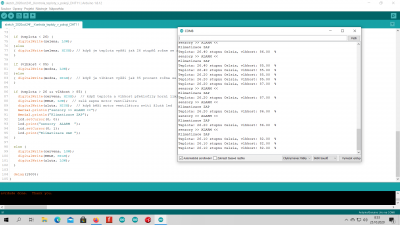

Jen pro inspiraci přikládám printScreen výpisu na seriový monitor https://ctrlv.cz/ZBNL

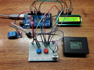

Kony
Příspěvky: 394
Re: Ovladaní vetráku dle teploty a displeye
Příspěvek od Kony » 26 říj 2020, 20:30
Tak se musim tedy pochlubit :))))
https://ibb.co/hLgf27y
https://ibb.co/DWd5RWn

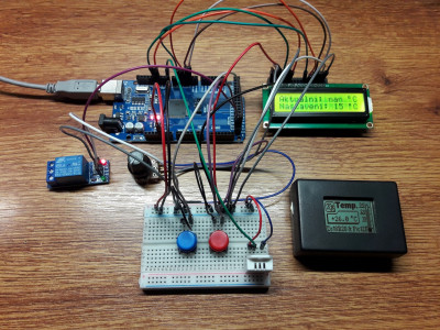

Hanz
Příspěvky: 262
Příspěvek od Hanz » 27 říj 2020, 22:58
musím ti pogratulovat k tomuto
no nedávno jsem se tě ptal, jestli máš kod odzkoušený a odpověď byla
ano kod mam odzkouseny a funkcni.
radoval jsem se a kod sestavil, zde je odkaz na video : https://www.youtube.com/watch?v=ImpQfZzVSvg
má kod pracovat tak, jak je v ukázce, nebo ti chodí jinak a mám někde chybu ? , což se může stát.
kod použit z přízpěvku zde od Kony » 25 říj 2020, 12:08
PS: může mi prosím někdo vysvětlit, proč se mi na lcd vypisuje cca jen poloviční hodnota naměřené teploty a navíc místo hodnoty, která se objevuje a zase mizí,u výpisu "Aktualní : nan °C" ? díky
