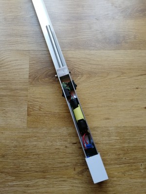

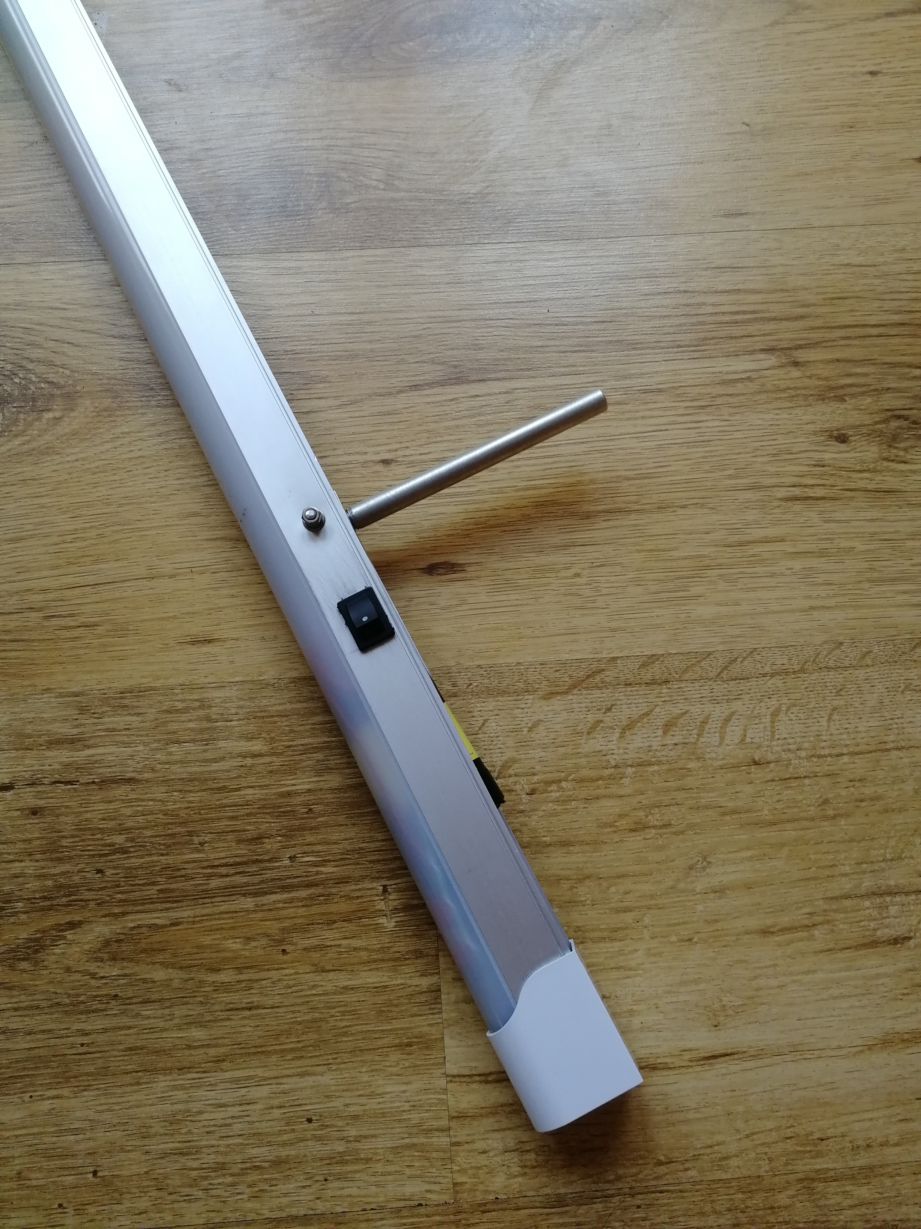

Tak jsem to celé trochu víc předělal. Použil jsem v OBI koupenou ledkovou, závěsnou zářivku, kterou jsem kvůli plastového zakulaceného, bíleho krytu použil jako tělo světelné tyče. Elektro výbava je jeden pásek programovatelných ledek (60ks), arduino NANO, stepdown měnič 5A, napájení 2s lipol 18650. Jas ledek jsem musel stáhnout na půlku, případně míň, aby se dalo fotit při větším isu. Jako ukázku přikládám fotky jednoduchých kruhů. Tenká mezera v barvě je udělaná jen přelepením černou izolačkou, navíc je pro efekt přidaná jen prskající fontána co se dává na dorty při oslavě. (nedotažené kruhy jsou jen kvůli krátkému času expozice, kdy jsem nestihl udělat celý kruh) Sklopná tyčka na držení kvůli pravidelnějšímu kruhu při točení (při testovacích fotkách ještě nebyla namontovaná). Jediné co se mi zatím nepovedlo udělat je to vypínání svícení tlačítkem a opětovné rozsvícení na poslední použitou barevnou kombinaci. Můžu Vás znovu někoho poprosit o pomoc s tím kouskem kódu, případně nasměřováním na nějaký konkretní kód/funkci, který by mi v tom pomohl? Jestli je nakonec nutné použít nějakou paměť na uložení, nebo varianta vypnout barvu (dát jakoby černou) a znova vyvolat poslední kombinaci? Děkuji moc za případnou pomoc.

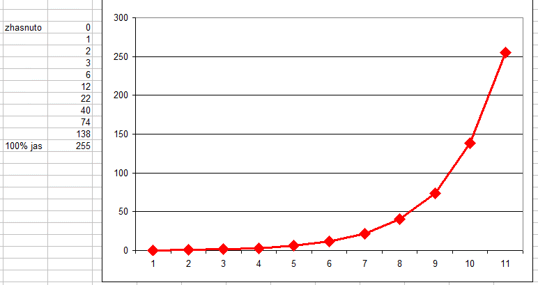

Světlo se vnímá logaritmicky, takže změna mezi jasem s hodnotou 1 a 2 je hodně výrazná, ale při rozdílu jasu 200 a 255 už je skoro nerozpoznatelná.
V praxi by to vypadalo tak, že na "tmavém konci" tyče by byl krátký přechod na několika LEDkách, ale zbytek tyče směrem ke "světlému konci" by svítil skoro naplno.
Když jsem si stavěl astronomickou čelovku s nastavitelným jasem v 10 krocích, použil jsem následující stupně jasu.
0, 1, 2, 3, 6, 12, 22, 40, 74, 138, 255
