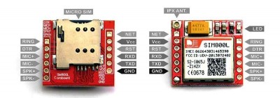

Ahoj, já používám tenhle:
k napájení používám 5V měnič, těch 5V pak ještě srazím diodou 1N4007 a před ní dám ještě dostatečně velký elektrolyt (já mám 1000uF/6,3V). Na vstupu toho SIM modulu je pak cca 4,2-4,3V, když je tam méně tak jsou problémy s registrací do sítě. Odzkoušeno i s LTE SIM od O2, je třeba deaktivovat PIN, někdy to dělá problémy. Komunikaci s Arduinem, řeším pomocí odporového děliče na Rx lince SIM800L. Někdy jsou ještě problémy se signálem je nutné mít dobrou anténu, taková ta malá co je k tomu modulu většinou nestačí. Tak to jsou moje zkušenosti, snad jsem na nic nezapomněl.
EDIT: někdy se ještě doporučuje dát tam keramický kondenzátor kvůli VF rušení.

Přesně ten jsem teď objednal. Anténu s U.FL konektorem použiju od toho nefunkčního. SIM kartu mám ještě takovou, která se hlásí jako Oskar (asi 12let starou), takže LTE nehrozí. Uvidím, až to přijde
