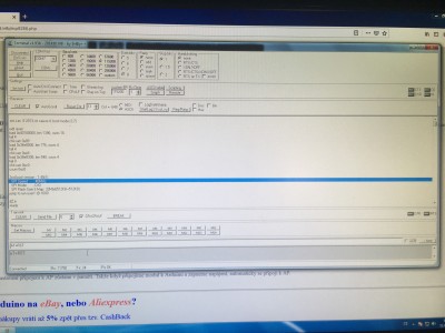

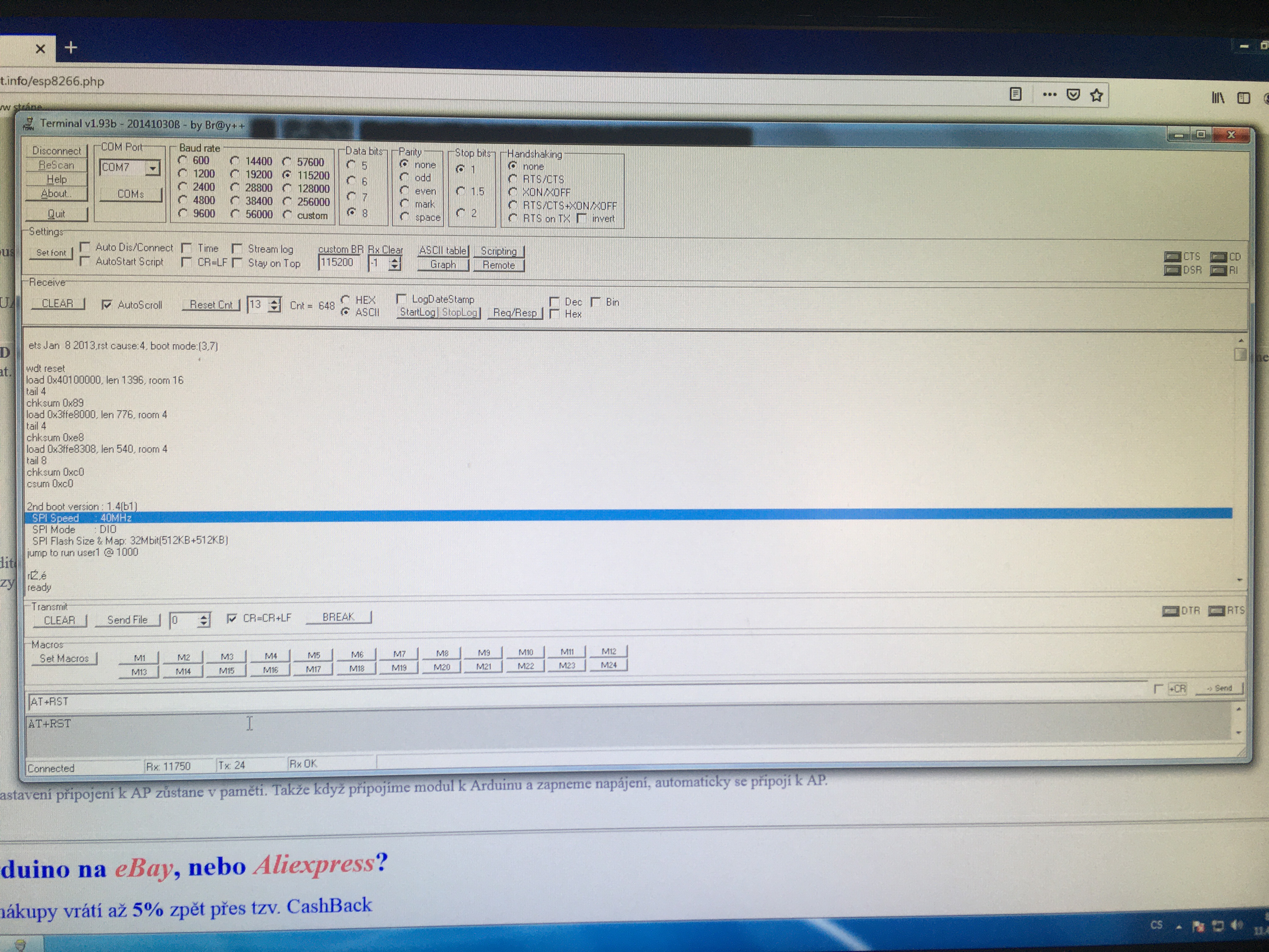

No tak píše mi to že připojení selhalo a nechce se to připojit tak jsem tak teďka nahrál firmware a zkouším to pomocí Br@y++ připojit a nedaří se mi
Vždy mi to jen napíše věci které jsou tady na fotce a nic bič mi to nevypise

Takto. místo cmd += IP; zadej cmd += "api.thingspeak.com";
To, co ti to vypisuje v Br@y terminálu je správně. Je to odpověď na AT+RST

Ale to napíše pokaždé u čehokoliv co tam napíšu,jsem tam napsal AT a napsalo to tohle

Napiš tam postupně tohle, a potom ukaž obrazovku
AT+CWMODE=1
AT+CIPMUX=1
AT+RST
AT+CWLAP
