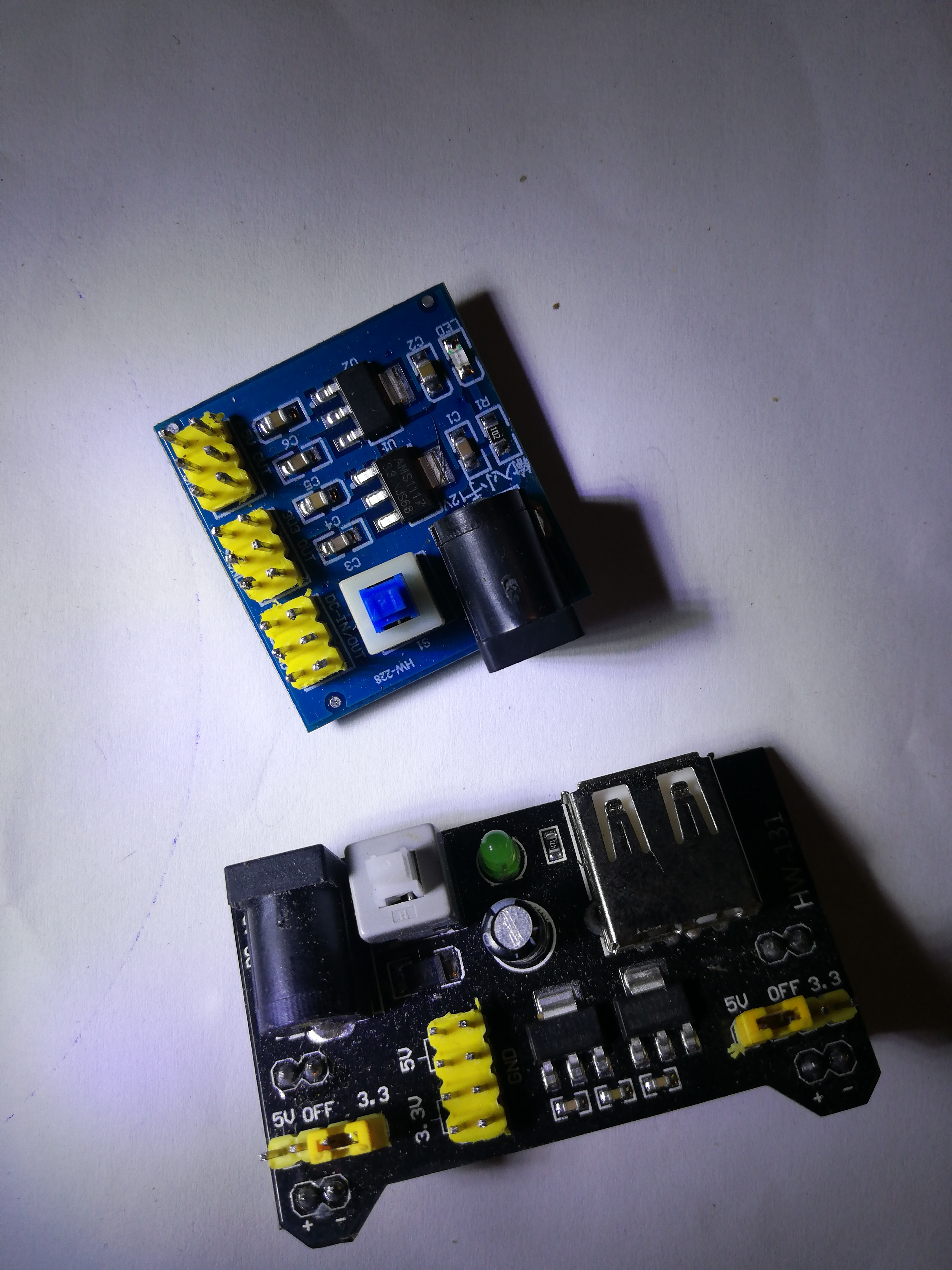

No tužkovkama by mě nenapadlo ovládat motor..
Jen jsem nemohl najit tu ty bazmeky..
