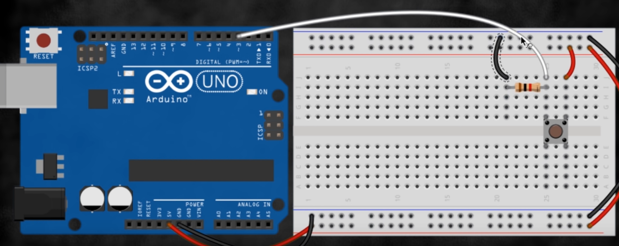

Je tohle správné připojení proti VCC ?
Re: DC motor a dva mikrospínače
Příspěvek od jankop » 04 bře 2019, 12:37
Není...
Rezistor musí být jedním koncem na pin2 a druhým koncem na zem/GND. Spínač musí být jedním koncem koncem na Pin2 a druhým koncem na Vcc/5V . To by odpovídalo přesunutí modrého vodiče do uzlu spínač rezistor.

Omlouvám se. Prosím o jednoduchý obrázek

Takto?
Příspěvek od jankop » 04 bře 2019, 17:44
Proklatej fritz, jo to by mělo být dobře.

Upřimně řečeno nevidím podstatný rozdíl, první obrázek používá toho, že ty nožičky ve spínači jsou po párech propojené, ale elektrické schéma mi vychází stejně ...
Příspěvek od jankop » 04 bře 2019, 21:24
Když se na první schéma podíváš pozorně, tak zjistíš, že modrý vodič - tedy vstup je v luftě nebo po stisku na HIGH.
To prostě dělá ten blbej fritzink.
Příspěvky: 925
Příspěvek od gilhad » 04 bře 2019, 21:48
Ja tam vidím ten modrý vodič jít z D2 přez pravou horní nožičku tlačítka, pravou dolní nožičku tlačítka (ty jsou uvnitř tlačítka natvrdo propojeny), přez odpor, šedý drát, sběrnici a druhý šedý drát do GND.
D2 je připojeno přez odpor k zemi.
Po stisknutí tlačítka se přidá cesta D2-modrý-pravá horní-levá dolní (opět obě levé propojeny uvnitř) - červený - druhá sběrnice - červený - 5V
Ta má samozřejmě menší odpor, takže D2 je připojeno k 5V (a svod na zem přez odpor lze zanedbat).
Čili klasické odporové pulldown zapojení.
(Já bych, pravda, dal přednost INPUT_PULLUP a připojení druhé nožičky tlačítka k zemi, čímž bych si ušetřil externí odpor a pár drátů, ale to už je věc vkusu)
