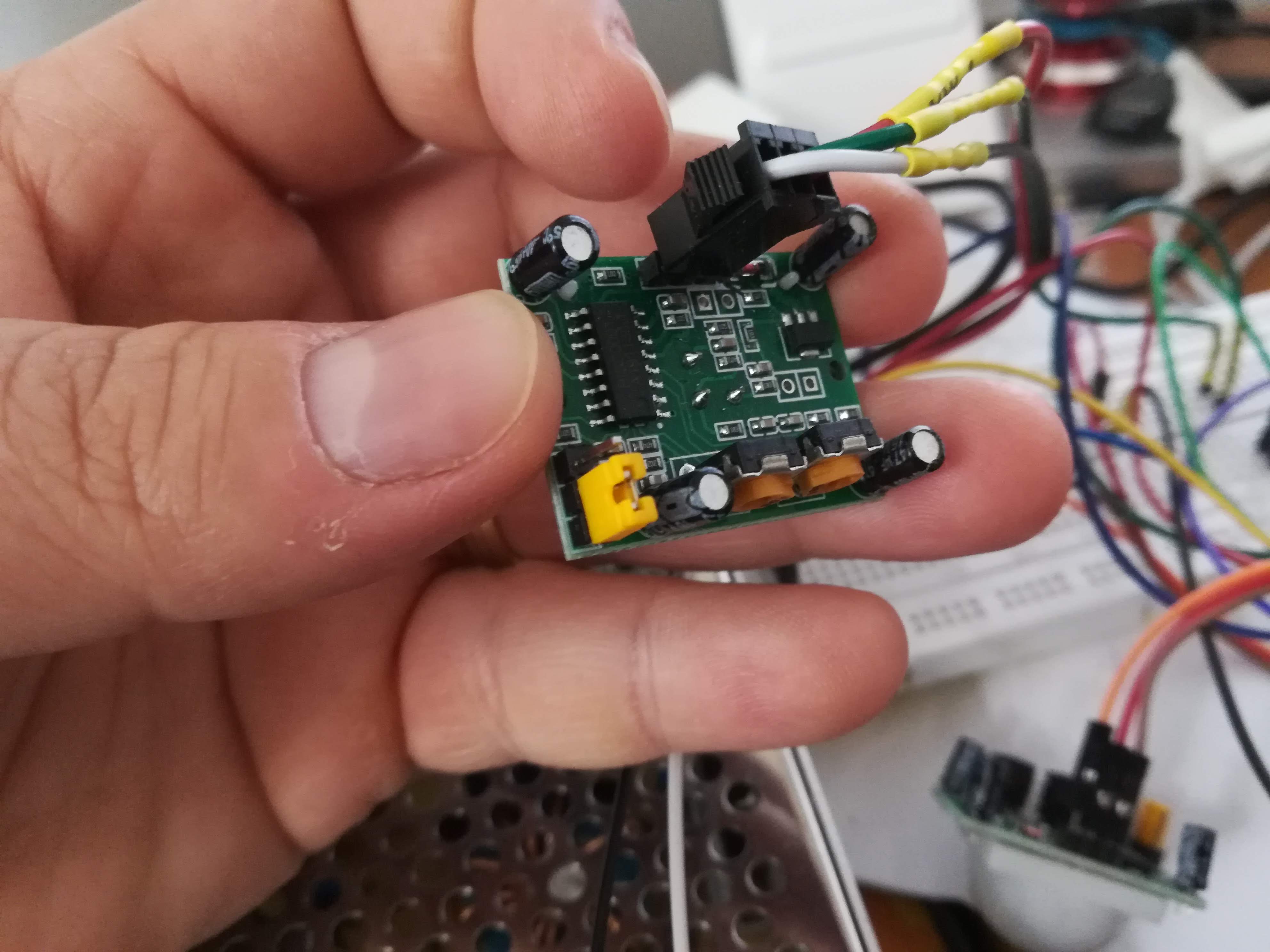

santa999 Ahoj.Prosim schemu a plosak mas vlastny ci je to kupene ako stavebnica ci hotove.Nieco zhanam len k schemam a plosakom sa nejak neviem dopratrat. Na ebay som nieco hotove nasiel ale ci je to spolahlive neviem.Dik

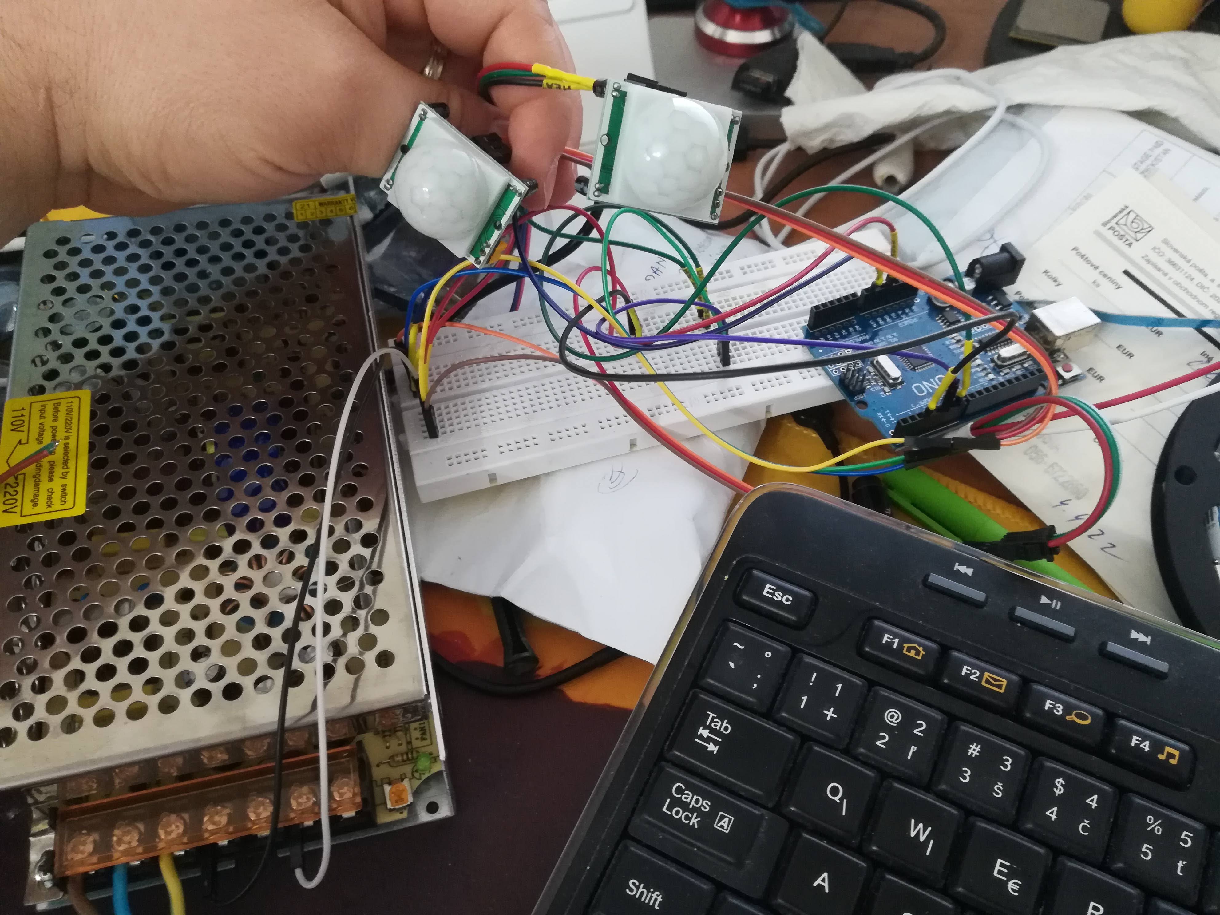

Ahoj, tiež riešim aktuálne schody a osvetlenie cez adresovatelné LED WS2812B. V mojom prípade ale LED nebudú pod schodmi ale budú kopírovať cokel (schody budú obložené dlažbou a LED bude na dlažbe čo bude na stene). Dĺžka LED pásu bude 8-9 m a LED pás som kúpil 30led/1m variantu. Obával som sa, že ak zoberiem 60led/1m tak to nebude Arduino UNO zvládať výkonovo a pamäťou.
Čo sa týka Arduina, tak som úplný začiatočník, viem si nahrať nový kód do neho, stiahnuť knižnicu, zmeniť v kóde počet LED, vstupy, výstupy... ale programovať nie.
Na kód uvedený na začiatku fóra (zmena farieb mi neprekáža):

Ahoj,
zdroj používam 5v 20A, z ktorého mám +- vyvedené na testovací prepojovací plošák (taký s veľa dierkami na skúšanie obvodov). Z toho potom idu drotiky +- do arduina, k LEDkam, k jednému a k druhému PIR senzoru. Do Arduina idú potom okrem napájania ešte dátove z led a PIR senzorov.
Na schodoch mám už pripravené v stene 3žilové káble, jeden na začiatku a druhý na konci schodiska, približne každé 2metre dvojžilový kábel pre napájanie LED (mám skúsenosť z osvetlenia kuchynskej linky, že ak je pásik pridlhý na konci svieti podstatne slabšie ako na začiatku a že je potrebné priebežne ho napájať).
V prílohe prikladám fotky.
Příspěvky: 925
Re: noční osvětlení schodů Arduino UNO
Příspěvek od gilhad » 30 dub 2022, 03:30
Tady jsem hnal jen asi 2A, stěma tvojema 20A to nejspíš bude ještě veselejší :mrgreen:
