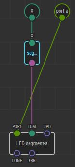

to AstroMiK: Tak jsem se trochu vzdělal v mém XOD světě a zjistil jsem, že ta knihovna patrně vznikla v době, kdy ještě nebyly funkce OR AND atd. s více vstupy v jednom nodu, tak jsem knihovnu přepsal podle nynějších možností (tohle je jeden segment) :
Pocdhopitelně, uživatel pak vidí pouze jediný složený node (to je komplet 7 segmentů + DP), kde si může nastavit porty:
Pořád mne ta knihovna neuspokojuje a rád bych se pokusil napsat node "SWITCH" (pokud už neexistuje), který by nahradil ty nody "equal", pak by odpadl i ten OR a dostal bych se tím na Tvou úroveň zápisu. Snad to půjde, budu dál bádat :D

Vzpomínáte, že jsem si předsevzal vytvořit v XODu nový node "switch"? Už předtím jsem trochu nahlédl do tvorby vlastních nodů (to je moje slabina od mládí - základy čehokoliv mne moc nebaví a vrhnu se na to složitější a později pak lituju :D ). Nody se dají vytvořit z již v XOD existujích nodů, tam jsem nějak neuspěl, tak jsem se vrhnul na tvorbu nodů v C++ a tam to šlo hladce. Na obrázku uvidíte celou strukturu příkazu switch:

Funguje to, protože je to "normální" switch, ale je to zase spousta řádků a rozhodně to není tak elegantní, jak to vyřešil AstroMiK. Tak jsem mu to prostě ukradl a zde je výsledek:

Na dalším obrázku je, jak to vidí uživatel, když už je node v provozu (tedy zatím ten jeden segment) - jako black box se vstupem a výstupem:
