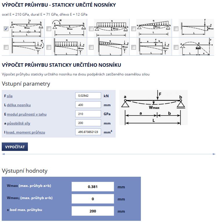

Příspěvek od HrAd » 05 lis 2018, 21:39
dedek píše:
05 lis 2018, 19:40
vodici tycw jsoou prumer 10 mm
Tak pokud by vedení bylo dlouhé 400mm, pak je uprostřed průhyb při statickém zatížení 3kg skoro 0,4 mm :shock: :? a to všechno zatím stojí. Až se to rozpohybuje, to teprve začne tanec a to ve všech třech osach :( To vlnobytí bude větší než jakákoliv rozumná tříska pro jakýkoliv nástroj a k němu spočtené řezné podmínky... výsledkem je mašinka = lamač nástrojů
