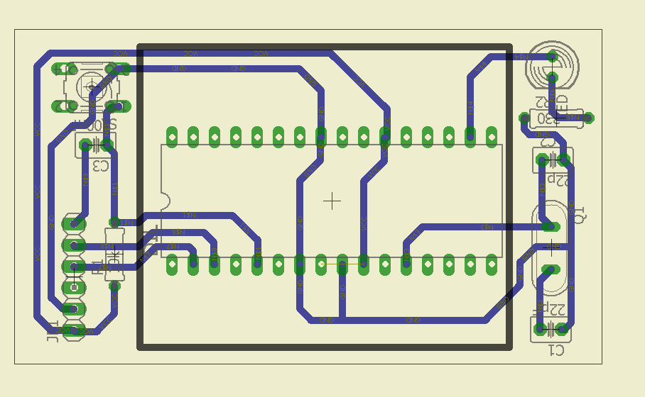

Pořídil jsem si redukci TQFP32 na DIL32 https://www.ebay.com/itm/TQFP32-QFP32-T ... m570.l1313 Přímo do UNA to nepíchnu, má to rozdílný počet pinů a ještě k tomu pin 1 na TQFP nejde na pin1 DIL.
Takže jsem se rozhodl udělat desku na nakopírování bootloaderu na SMD Atmegu.
Chtěl bych to řešit přes USB/TTL převodník, jako je zde http://www.xappsoftware.com/wordpress/2 ... converter/
Má s tím někdo zkušenosti? Předpokládám, že je jedno, jestli při kopírování použiji krystal 8 nebo 16 MHz.
Navrhl jsem si desku, až dojdou součástky, testnu a desku vyrobím.
