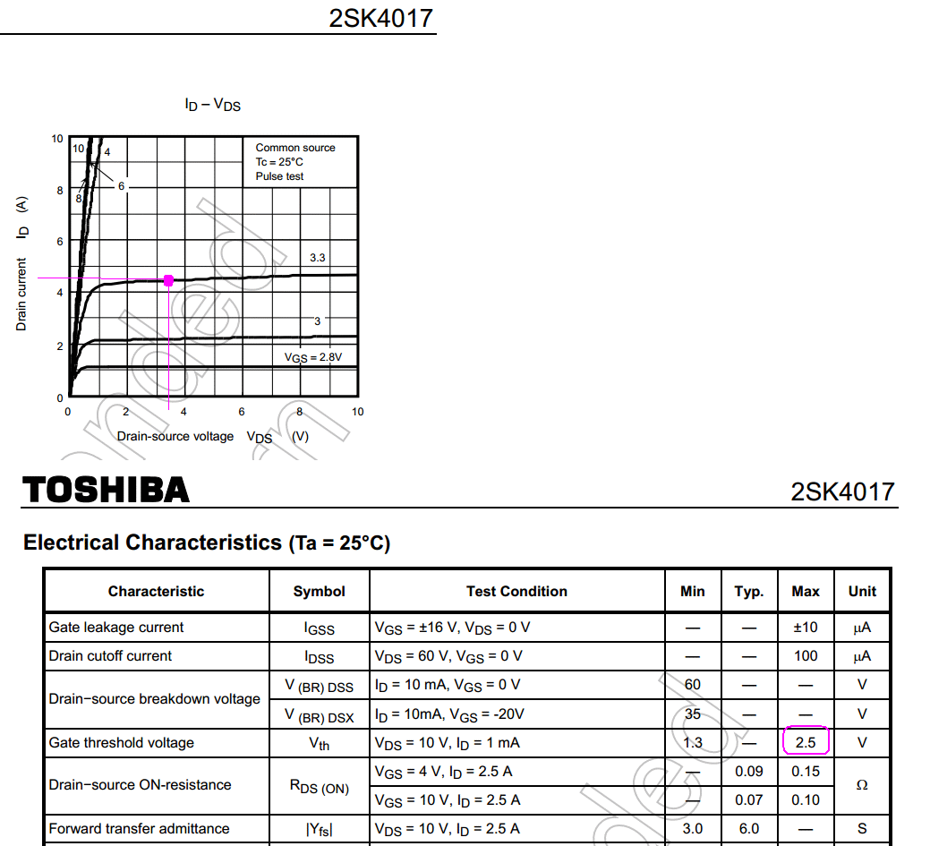

Podle kat. listu má Threshold voltage (VGS) maximálně 2,5V, takže při 3,3V na výstupu Arduina by se měl už bezpečně sepnout.
Podle charakteristiky je při napájení (VDS) 3,3V a ovládacím napětí (VGS) taky 3,3V proud Drainou bezpečně přes těch požadovaných 0,5A.
Odpor v sepnutém stavu (RDS on) tam uvádějí jen při vyšším VGS, ale i tak je to jen maximálně v řádu desetin Ohmu.
Myslím, že by se dal použít, i když osobní zkušenost s ním nemám.
Za 15Kč (0,5€) by to stálo za vyzkoušení.
