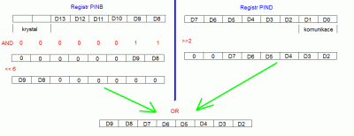

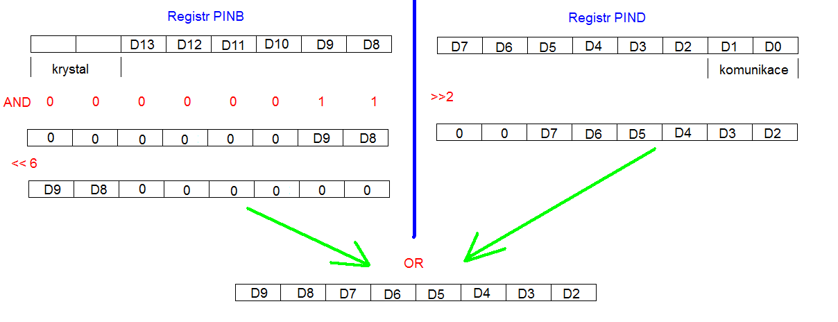

A jestli chceš zamachrovat, tak stačí tohle:
Využívá se v tom toho, že je možné přečíst celý blok po sobě jdoucích pinů jako jeden registr.
v registru PINB jsou stavy pinů D7 až D0 (D0 a D1 jsou využité pro sériovou komunikaci) a v registru PIND jsou stavy pinů D13 až D8 (dva nejvyšší bity-piny jsou využity pro krystal).
Pak tyhle dva registry stačí správně oříznout a seskládat do jednoho bajtu a získáš stav pinů D2 až D9.
byte cislo = (PINB & 0b00000011) << 6 | PIND >> 2;
