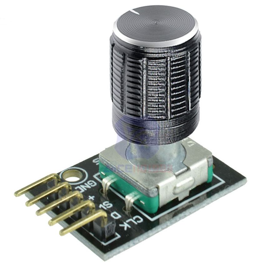

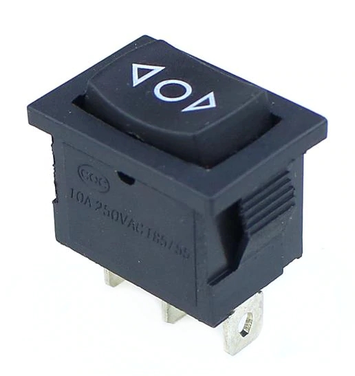

Rád bych, aby krokový motor šel ovládat s pomalým otáčením za pomoci Switche ON/ON dopředu a dozadu, kdy bych ještě mohl regulovat rychlost otáček regulátorem KY-040 (nebo tímto jde pouze přepínat běh dopředu a dozadu?). Nebo šlo by tímto otočným regulátorem dělat vlastně obojí v jednom, tedy přepínat pohyb tam a zpět a zároveň přidávat a ubírat rychlost???

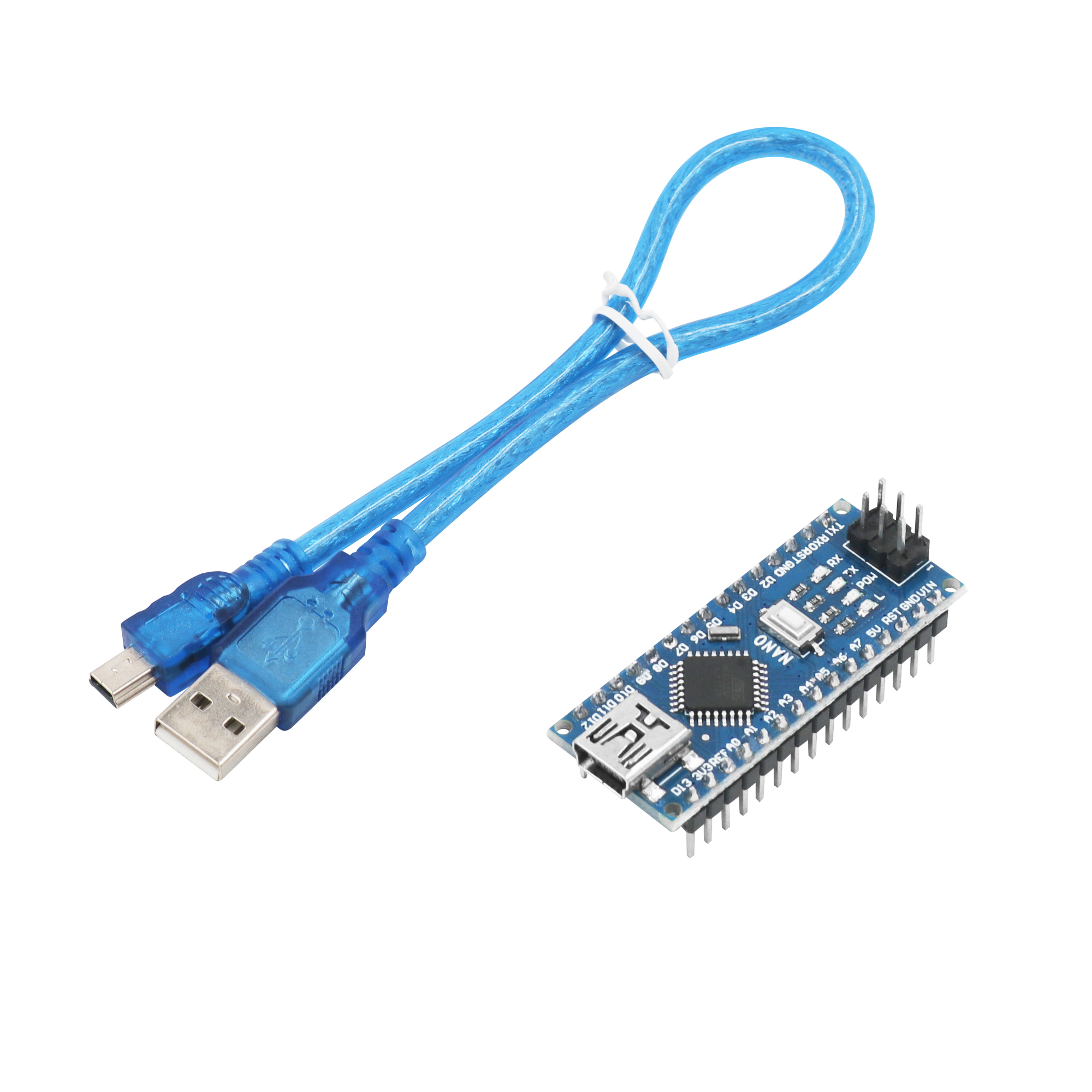

- Arduino Nano (V3.0)
- KY-040 rotační enkodér
- Switch ON/ON

S tím rotačním ovladačem nemám moc dobrou zkušenost, protože mi občas při přechodu zakmitával a pak se z něj špatně vyhodnocovaly pulsy.

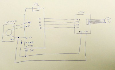

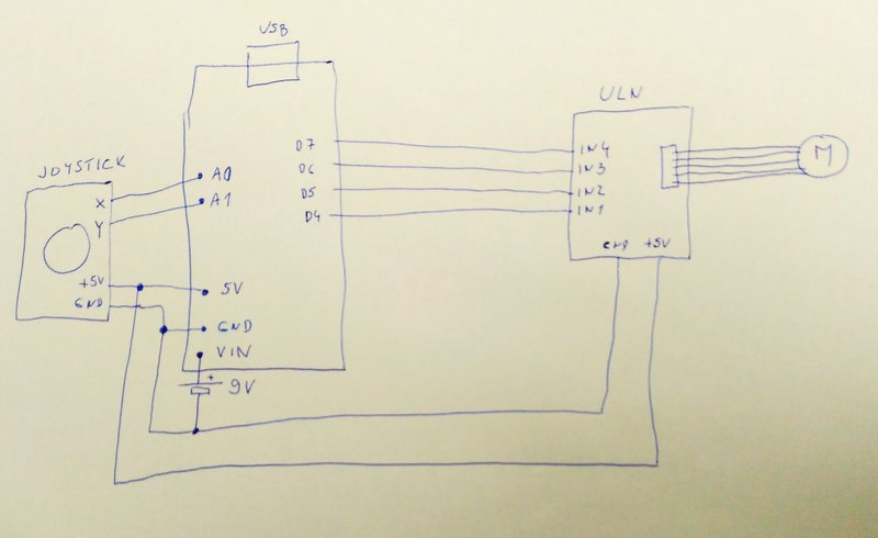

Schéma propojení přikládám jako přílohu.
Asi by to chtělo ještě doplnit vypínač na tu 9V baterii.
Nebo alespoň - jak jsem psal v předchozím příspěvku - po nějaké době nečinnosti automaticky vypínat napájení do vinutí motoru, aby se šetřila baterie.

to AstroMiK: Tak jsem obdržel ten joystick a hned jsem zkusil zapojení a nahrání dle tvého kódu a funguje to, i ta rychlost vyhovuje, ale fungují jen ta naklonění vlevo a vpravo, při naklonění nahoru a dolů to nic nedělá. Zapojené to mám přesně podle nákresu. Nevíš prosím kde případně něco přepsat nebo připsat???

Nejdřív bych se podíval, jestli jsou správně připojené vstupy A0 a A1 na správné piny od joysticku (já je mám na joysticku označené jako VRx a VRy).
Pin SW na joysticku je nezapojený. Je taky možné, že máš nějak špatně popsané piny.
Jestli je to správně, zkusil bych je navzájem prohodit (tím se v podstatě ten joystick otočí o 90° - původní horizontální naklánění se převede na vertikální a naopak).
Z toho, co se pak bude dít, by se dalo zjistit, jestli je chyba v joysticku, nebo v Arduinu.
Dovolím si tvrdit, že v programu chyba není. Znova jsem si to teď postavil a funguje to.

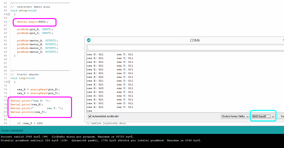

Na závěr bych do programu doplnil výpis proměnných "osa_X" a "osa_Y".
V příloze je obrázek, kam následující kus kódu vložit.
V séroivém terminálu by se pak měly zobrazovat hodnoty asi 500 v obou osách při nevychýleném joysticku.
Při naklánění do jednotlivých směrů se pak ty hodnoty musí měnit v rozsahu od 0 až někam přes 1000.
Doplnění výpisu těch proměnných hodně zpomalí program, takže se motor bude točit výrazně pomaleji.
Jestli máš voltmetr, tak si můžeš ještě zkusit měřit napětí mezi GND a těmi výstupy z joysticku. Mělo by tam být podle vychýlení napětí od 0 do 5V.
    // tuhle radku vloz do sekce setup()
    // tohle nekam za analogRead()
Serial.print("osa X: ");
Serial.print(osa_X);
Serial.print("        osa Y: ");
Serial.println(osa_Y);
