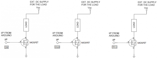

S tim mosfetem stačí udělat tohle ne?
Re: Postupné rozsvícení schodů
Příspěvek od pavel1tu » 30 lis 2018, 18:02
Napsal jsem mu ...
Ale pochybuji - já sám bojuji s tím, že nemám zálohy toho co jsem někomu dělal před rokem, vůbec pokud to byla prkotina.
Kdybych měl tu I2C desku s PWM, vyfrknu ti to, ale myslím že to zvládneš.
