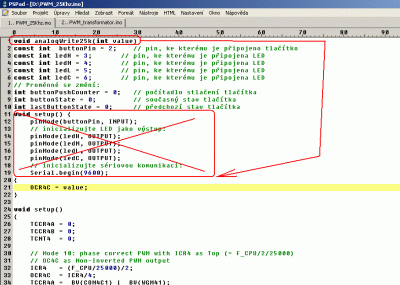

Trochu divočina ve struktuře.
Ve sketchi může být jen jeden blok setup.
A definici funkce
void analogWrite25k(int value)
máš někde úplně mimo.
Nemám to teď na čem ověřit, ale pro začátek zkus tohle:

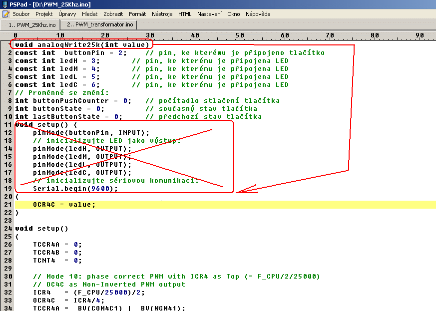

Druhý program ale nefunguje na Arduinu Uno(Nano).
Problém je v registru OCR4C, který v procesoru ATmega328 není.
Pravděpodobně se jedná o kus kódu na řízení PWM, který byl původně navržený pro Arduino Micro (s procesorem ATmega32U4).
Jinak i bez toho řízení PWM je to nějaký nesmysl.
Například Serial.parseInt() je co? To tam chceš něco posílat po sériovém portu z počítače do Arduina?
Nevím, jak nastavit 25kHz na Arduinu Uno.

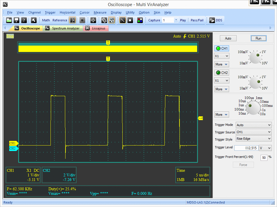

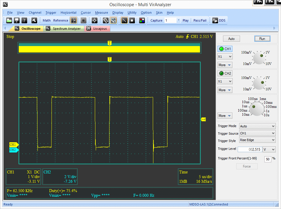

Zkoušel jsem nějaké příklady z https://www.eprojectszone.com/how-to-mo ... ino-part1/
Povedlo se mi nastavit asi 63kHz, které se tlačítkem přepínají na střídu 0% /25% / 50% / 75%.
Výstup je na pinu D6 (tam jak je ta nevyužitá LED)
Možná se dá nějakým nastavením těch registrů TCCR0A, TCCR0B docílit i těch 25kHz, ale na to už nějak nemám sílu.
Zkus si prostudovat ten odkaz.
V příloze je funkční program pro těch 63kHz s ukázkou výstupu na osciloskopu (pinu D6).
PWM_63kHz.ino
(2.69 KiB) Staženo 283 x
