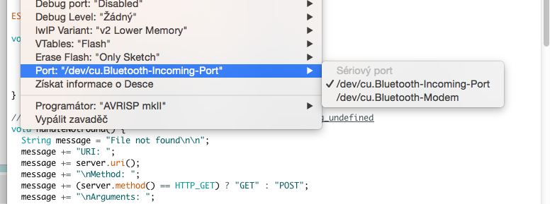

Zdravím nevíte jak přidat porty v programu Arduino ? zkoušel jsem instalaci CP210x USB to UART Bridge VCP Drivers i restart macu a stale nevidím zadné porty se zařizeními...

Myslím že mac by ani nějakou doinsalaci driverů vyžadovat nemusel. Zkusil bych dvě věci.
Do příkazového řádku dej:
ioreg -p IOUSB -w0
Tím vypíšeš všechna zařízení připojená na USB + info. Z toho můžem zjistit jak je na tom PC při komunikaci se zařízením, jestli ho fakt vidí atd.
Potom můžeš taky zkusit
ls /dev/{tty,cu}.*
To vypíše všechny sériové porty které jsou dostupné.
Na macu neumím ale vycházím z Linuxu tak snad se trefuju. Výstupy sem můžeš hodit a zkusíme z toho něco vymyslet. Nebo se dřív objeví někdo kdo už tohle řešil ;)
