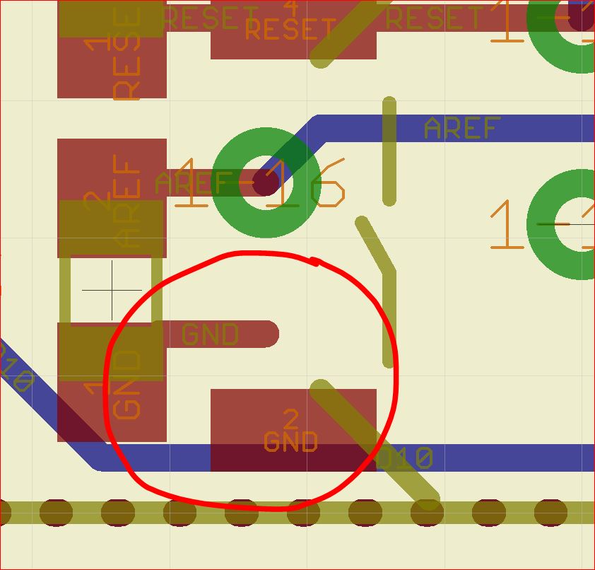

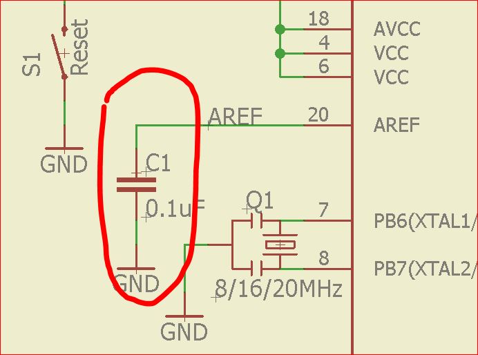

Pro zajímavost jsem kouknul, jak mám v návrhu svého klonu ošetřen vstup AREF. Vycházím z návrhu na Sparkfun, Arduino Pro Mini 328 - 3.3V / 8MHz, záložka dokumenty. Tam je ve schéma pin AREF připojen přes filtr. kondenzátor na GND, ale na PCB visí kondik ve vzduchu. To samé jsem dohledal i na oficiálních podkladech na Arduino.cc
Má to nějaký význam? Pokud budu ARduino provozovat na baterie a využívat analogové vstupy k měření analogových veličin, je vhodnější nastavit analogReference(INTERNAL), tedy 1V1 nebo na analogReference(EXTERNAL) a měřit dle napětí baterie?

Možná se na PCB špatně díváš a je tam prokovený otvor a kondenzátor je zapojen. Jeho role je snížení šumu referenčního napětí, který může mít negativní vliv na měření. Je pouze doporučován a není nezbytnou nutností. Z výše uvedeného také vyplývá, že pokud použiješ variantu INTERNAL, tak se na vývodu Aref objeví napětí 1,1V (měřeno digitálním voltmetrem).

Takže kondik na vstup AREF být může, ale nemusí. Na tom příkladu opravdu není připojen ke GND, jak na Sparkfun, tak i na oficiálních podkladech. V níže odkazovaném textu je k tomu vysvětlení.
