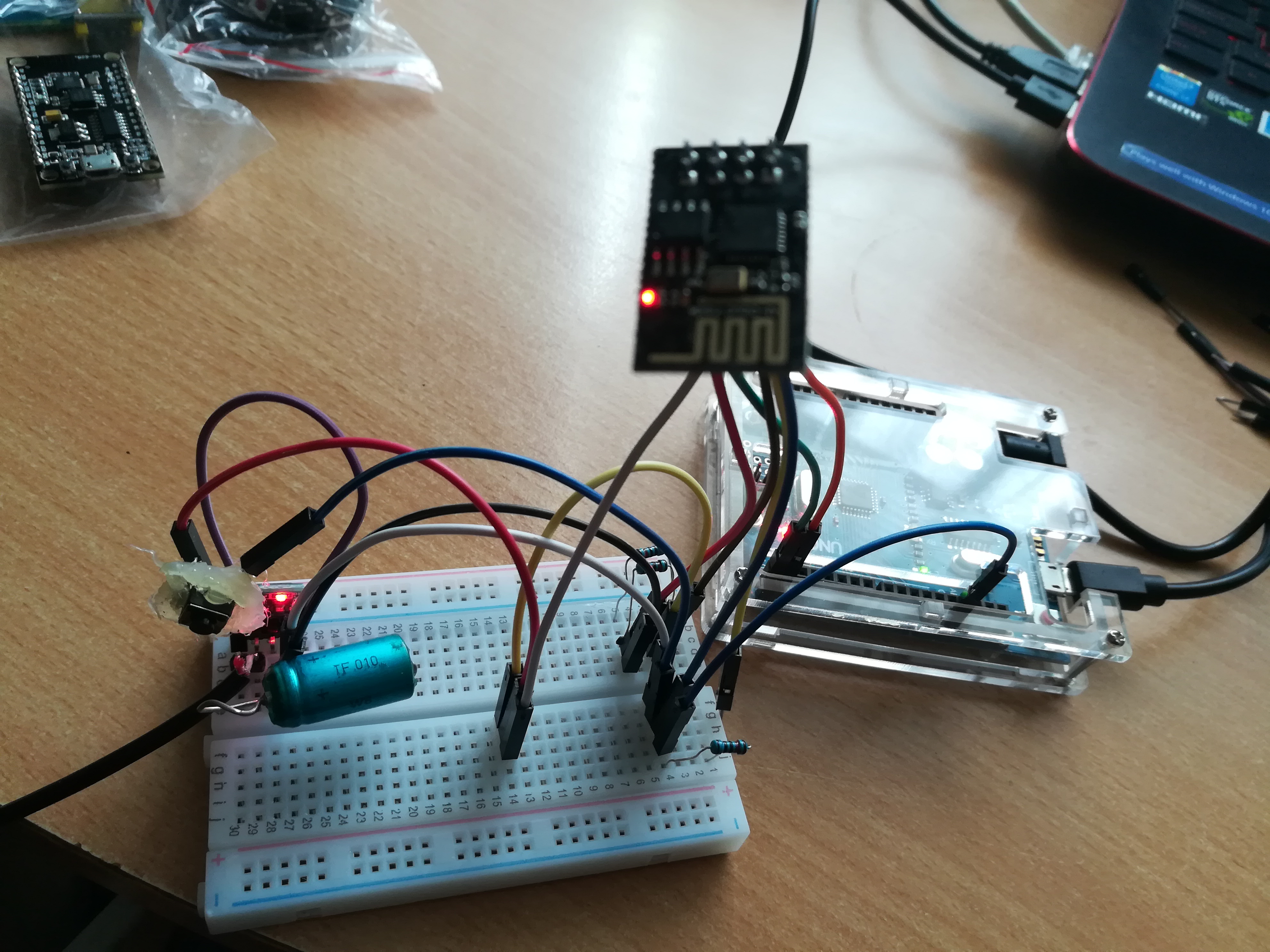

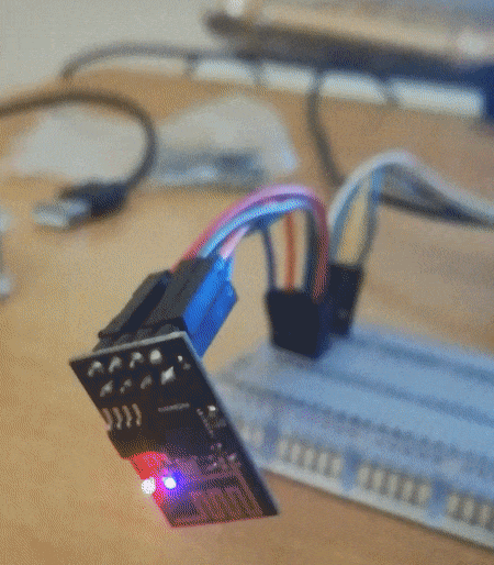

Skúsil som to s vlastným zdrojom pre ESP:
  • Parametre zdroja : 5V, 0,7 A
  • Kapacitor 100 mikro / 40V ( jediný aký mám momentálne)
  • 3x 10k rezistor na CHPD, RESET, GPI0

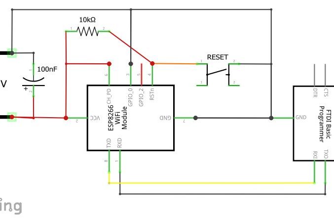

Zapojil som to podľa tejto schémy + pridal som rezistory:
Vyzerá to takto:
Jediný pokrok je, že modrá led prestala šialene blikať, ako na obráku, predtým.

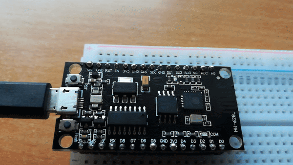

Zakúpil som si NodeMCU V3 Lua, konkrétne teno : https://www.aliexpress.com/item/TZT-1pc ... 4c4dqDNiDC
Neviem či je nahraný nejaký firmware ale hneď po zapojení mi robilo to isté ako ESP
chybová hláška z konzoly pre NodeMCU je :
 ets Jan  8 2013,rst cause:2, boot mode:(3,7)
load 0x4010f000, len 1384, room 16
tail 8
chksum 0x2d
csum 0x2d
v00000000
~ld
