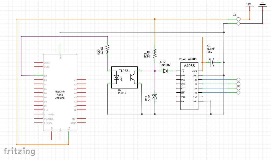

Zapojení s Pull Up rezistorem, jsem nezkoušel, protože jsem chtěl:
- galvanicky oddělit signál na Enable
- nechtěl jsem napájet negátor z 5V regulátoru arduina
Tak jsem to navrhnul a zrealizoval takhle:
Zatím to funguje. :-)

Vidím, žes našel zalíbení v bizarních zapojeních, škoda, že nejsou také správná. Že to nějak funguje, neznamená, že to bude fungovat správně vždy.
Mohu poprosit o popostrčení, co jsem zase poplantal ?
Když jsem měřil výstup, tak při stavu LOW na výstupu je 0.1V
Děkuji

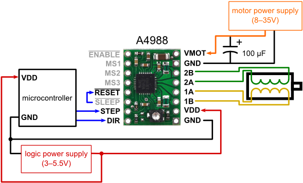

Jelikož lze driver dle výrobce zapojit i takto:
Minimal wiring diagram for connecting a microcontroller to an A4988 stepper motor driver carrier (full-step mode).
Tak předpokládám, že tam budou Pull Down rezistory, jestli ten Váš příspěvek se týkal té diody D12.
