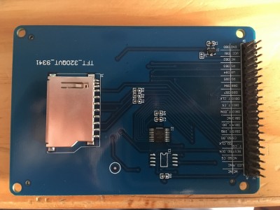

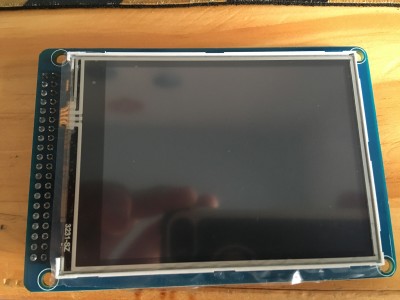

Můžeš sem dát fotku toho tvého displeje z horní a spodní strany ať je zřejmé co je zač ?

Tady je displej z obou stran. Ted sem si všiml , ze kdyz jsem psal příspěvek , tak sem vam sem postnul špatnou fotku. Za to se moc omlouvám .

Musíš mít IDE nahrané všechny knihovny které jsou v programu pod "include" nestačí je mít jen v počítači, jinak to nepůjde zkompilovat a na info řádku se ti to ukáže ! Zkoušel jsem některé z příkladů a bez problémů pokud jsou potřebné knihovny staženy v IDE ! Displej máš pro desku Mega
