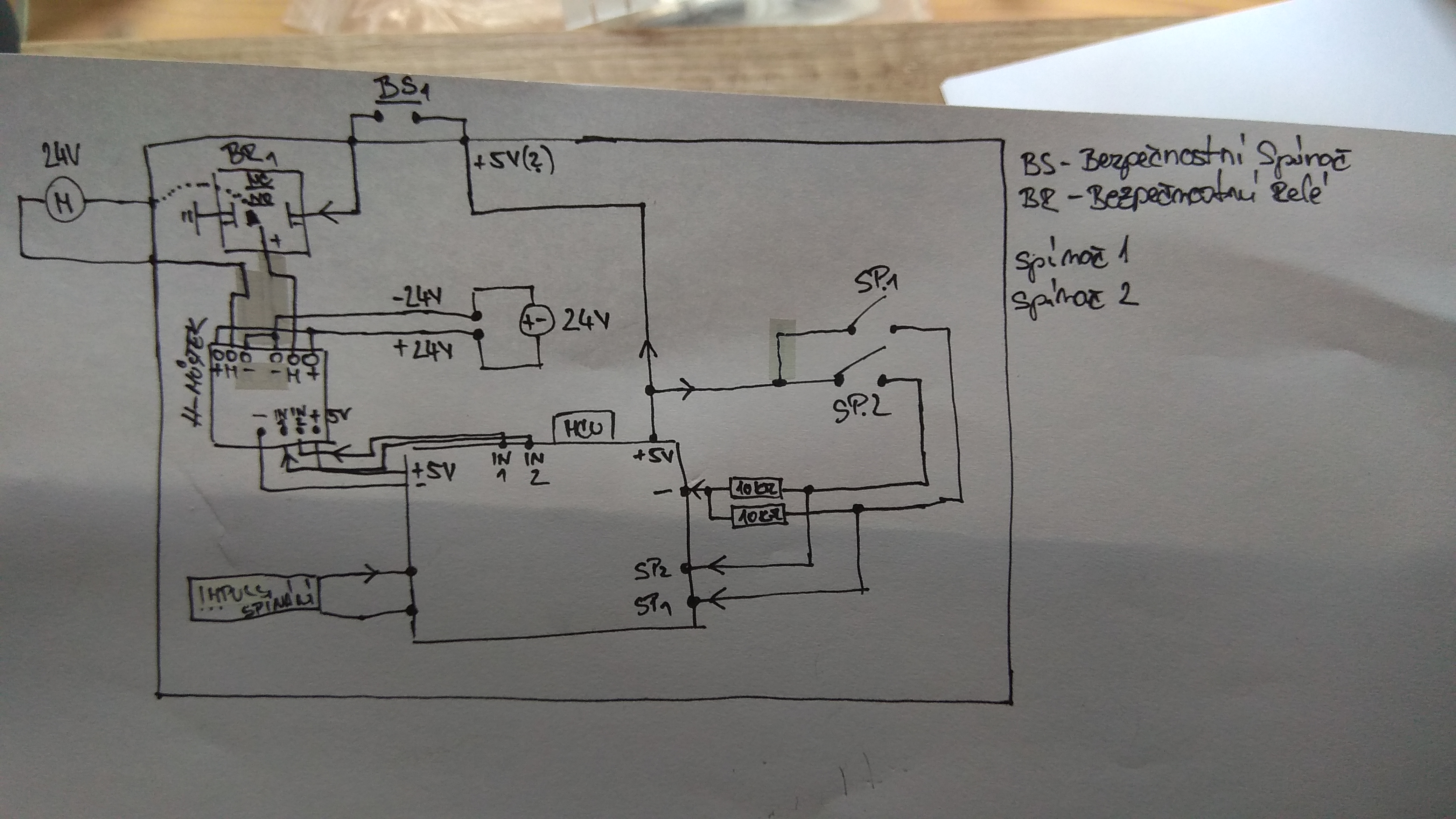

Ahoj zde je náčrt jak si to představuji jen schématicky. Přesně jak popisuješ, zadám povel - impuls, jednotka zpracuje, vydá signál k sepnutí relé, brána jede. Mezi sloupky bude optočidlo, které by v případě sepnutí zastavilo bránu, počká zadaný čas a opět pojede. sepne koncový spínač a stojí. Jednotka čeká na další povel.
Re: Ovládání pojezdové brány
Nějak nechápu funkci a zapojení bezpečnostního relé. Jestli je to kvůli odepínání motoru, nebylo by lepší ho připojit k napájení (24V) H-Můstku? A ne až za něj...
