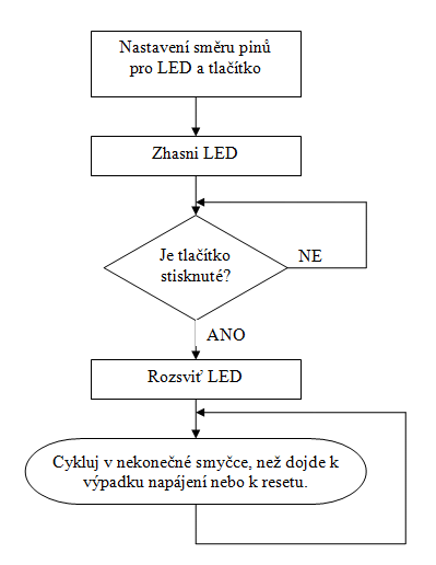

Program by vypadal třeba takhle:
void setup()
    byte pin_LED = 5;
    byte pin_TLACITKO = 6;
    pinMode(pin_LED,OUTPUT);                    //nastaveni smeru pinu
    pinMode(pin_TLACITKO,INPUT_PULLUP);
    digitalWrite(pin_LED, LOW);                 // zhasni LED
    while (digitalRead(pin_TLACITKO) == HIGH)   // dokud neni stisknute tlacitko, nic nedelej
    digitalWrite(pin_LED, HIGH);                // rozsvit LED
void loop()                                     // nekonecna smycka je prerusena az resetem
Co se týče hardwarového připojení, bylo by nutné uvést, co je to za koncový senzor.
