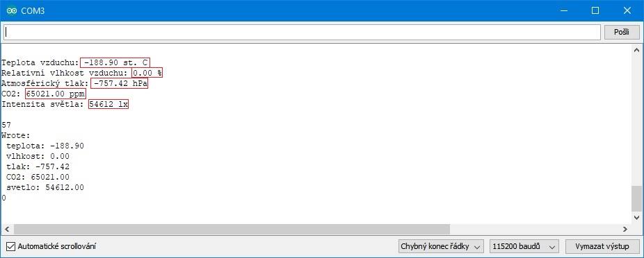

v týdnu mi dorazil CO2 senzor CCS811. Chtěl jsem jej přidat do mé již dlouho běžící meteostanice (WeMos D1 Mini, BME280, BH1750), která každých 15 minut loguje data do Google Tabulek. Vzhledem k tomu, že knihovna od Adafruitu (https://bit.ly/2IO51Xu) způsobovala u WeMosu lenivost při připojování do domácí Wi-Fi sítě, jsem se nakonec rozhodl pro knihovnu od AKstudios (https://bit.ly/2s6lSys). Nejprve jsem tedy vyzkoušel ukázkový kód z této knihovny (https://bit.ly/2s5bqHH), který jsem v surovém stavu nahrál na svůj WeMos. Vše běhalo naprosto v pořádku, CO2 i VOC se v pořádku vypisovaly a když jsem na senzor dýchnul, hodnoty se začaly hýbat. No, a nyní nastala bojová situace: zakomponuj to do svého stávajícího kódu (https://pastebin.com/L7YpTFgA). Bohužel tohle už byla ta smutnější písnička, všechny senzory, které k té meteostanici mám připojeny, jedou přes sběrnici I2C a když je všechny zapojím dohromady, začne to vyhazovat guláš, jako je na obrázku níže. Napadlo mně, že by to mohl způsobovat právě připojený senzor CCS811, tudíž jsem jej zkusil odpojit, bohužel to nepomohlo a ostatní hodnoty zůstaly stále stejně "pomatené." Neboli je jasné, že jde o softwarový problém.

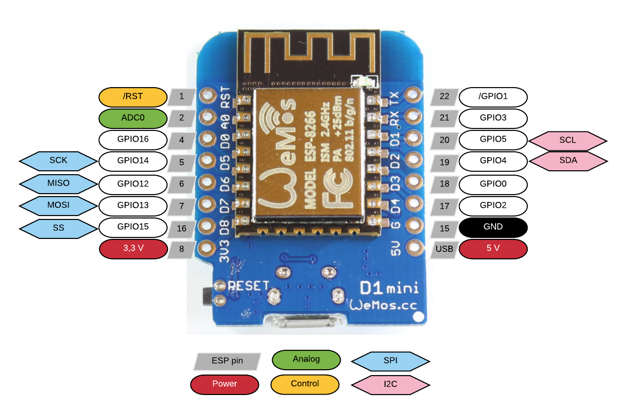

Na jakých pinech máš I2C, protože definuješ GPIO4 jako WAKE_PIN a knihovna si ho řídí? Já běžně používám GPIO4 jako SDA.

Kód je přímo v odkazu, nicméně odpovím: adresy tam nemám, neboť knihovny BME280.h a BH1750.h si to řídí automaticky (rozuměj: když dám adresu do závorky za "begin", tak při kompilaci se vyjeví chyba, že v závorce takovou věc knihovna "nezná"). WAKE pin sice ve skice je definován na GPIO4, ale pro správnou funkčnost senzoru se má připojit na GND, nikoli na GPIO4... na druhou stranu, myšlenka, že ten GPIO4 může v kódu dělat špatně ostatním senzorům, není marná, zkusím to tedy změnit. Díky za nápad!

Díval jsem se do té knihovny a ona si GPIO4 opravdu jako WAKE_PIN řídí. Pokud máš fyzicky GPIO4 jako SDA, tak to musí dělat problémy.

Jo, teď se na ten pinout WeMosu dívám. Zkusím to tedy přemístit pod nějaký čistý GPIO pin, na kterém není navěšeno milion dalších věcí...

Doporučuji GPIO15, pokud ho nemáš na něco speciálního. Jeho použití je jinak trochu omezeno, protože je použit pro boot mode.
