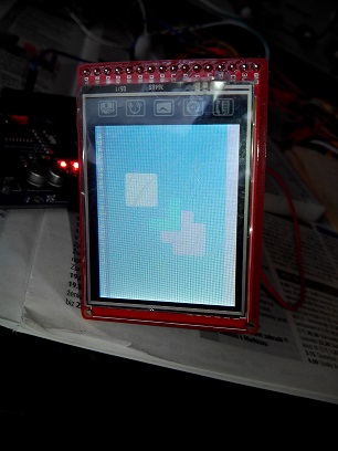

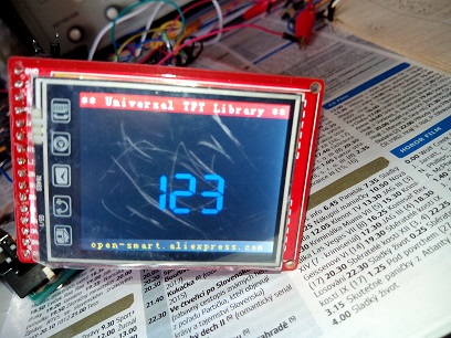

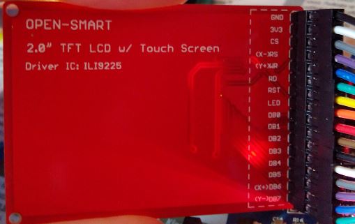

jinou knihovnu jsem nezkoušel, protože ta deska není s SPI (alespoň to tak vypadá a jiná knihovna mi tam nešla, která by měla ovladač na ILI9225). Fotky přikládám..
zapojení displeje
zapojení displeje
Displej s řadičem.jpg (28.08 KiB) Zobrazeno 5190 x
Arduino MEGA 2560 problém...
Arduino UNO O.K. bez problému

To jsem teď zkusil a chová se to stejně, je pravda, že to napájení přes USB mě už taky kolikrát vypeklo. Chová se to tak, že "normální" obraz na displeji vidím jenom chvilku, když se překresluje jiným obrazem nebo když stisknu a držím tl. "reset" tak vidím poslední obraz tak, jak by měl být zobrazen, ale zase nepokračuje program.. Celkem je nešťastné nemožnost SPI řízení (alespoň mě to nešlo s touto deskou displeje - viz obr. výše). Mám k dispozici datové signály D0-D7 připojené na piny Arduina 22-28 a pak řídící signály z displeje CS (A3), RS (A2), WR (A1) a RST (A0).
