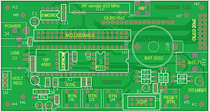

z toho co "dům dal" jsem sestavil takovouto mini-destičku http://www.jplabs.co.uk/cz/articles/pic_usb.html, která umožňuje začít pracovat a programovat s mikropočítači Microchip, které mají USB rozhraní. Rozměry 82x104mm.

Plošňáčky byly rychle rozebrány. Udělal jsem update, vylepšil jsem modul. Následující destička půjde do výroby v první polovině srpna. Bude to jednorázová akce. Dodatečně se později dělat nebudou. Do poloviny srpna máte možnost si rezervovat plošňáček a sami si vyrobit jeden modul. Vše na desce je v THD, pro montáž stačí pistolová páječka.
Co umí nový modul:
byl přidán RTC 1307 zálohovaný baterií 2032, EEPROM (I2c), teplotní čidlo 18B20, konektor RJ11-4 pro externí čidlo teploty a vlhkosti SHT-71 od Sensirionu. Počet tlačítek rozšířen na 3 + reset. Byl přidán RF modul, vysílač v pásmu 433 MHz s dosahem 700 metrů ve volném prostoru nebo 300 metrů uvnitř cihlové budovy. RF vysílač má tři kanály a lze jej ovládat buď přímo třemi tlačítky nebo z mikropočítače (18F4550). Signál do RF vysíače je možno kodovat nebo nekódovat. Na desce je pomocný konektor, kolíková lišta 2x20 pin na kterou jsou vyvedeny všechny signály MCU. Je možno si tak přidat další rozšíření. MCU má stále dost volných nepoužitých signálů.
Na desce je dále displej, buďto OLED 16x2 nebo OLED 20x2. Displej se montuje buďto nasunutím na konektor z druhé strany než jsou součástky, anebo se připojí na plochý kabel 16 linek.
Napájení modulu je opět buďto z nestabilizovaného zdroje 7 až 12V přes napájecí jack, anebo z USB portu.
Programování modulu ... klasicky přes ICSP konektor.
Co umí nový modul:

nevím, proč se obrázek tady nezobrazuje celý a celý a nerozumím, proč při psaní příspěvku mne to několikrát odloguje a musím se stále a stále znovu přihlašovat ...

Zjistil jsem, kde je asi problém se zobrazováním obrázků. Obrázek je v pořádku, viz zde: http://www.jplabs.co.uk/cz/articles/ima ... _popis.jpg , ale Microsoft prohlížeč obrázek zobrazí jen zčásti. Když vyvolám ode mne obrázek z hard disku, počítač jej zobrazí pomocí MS prohlížeče a pouze část, tak jako zde. Když stejný obrázek zobrazím pomocí FireFox, problém není.
