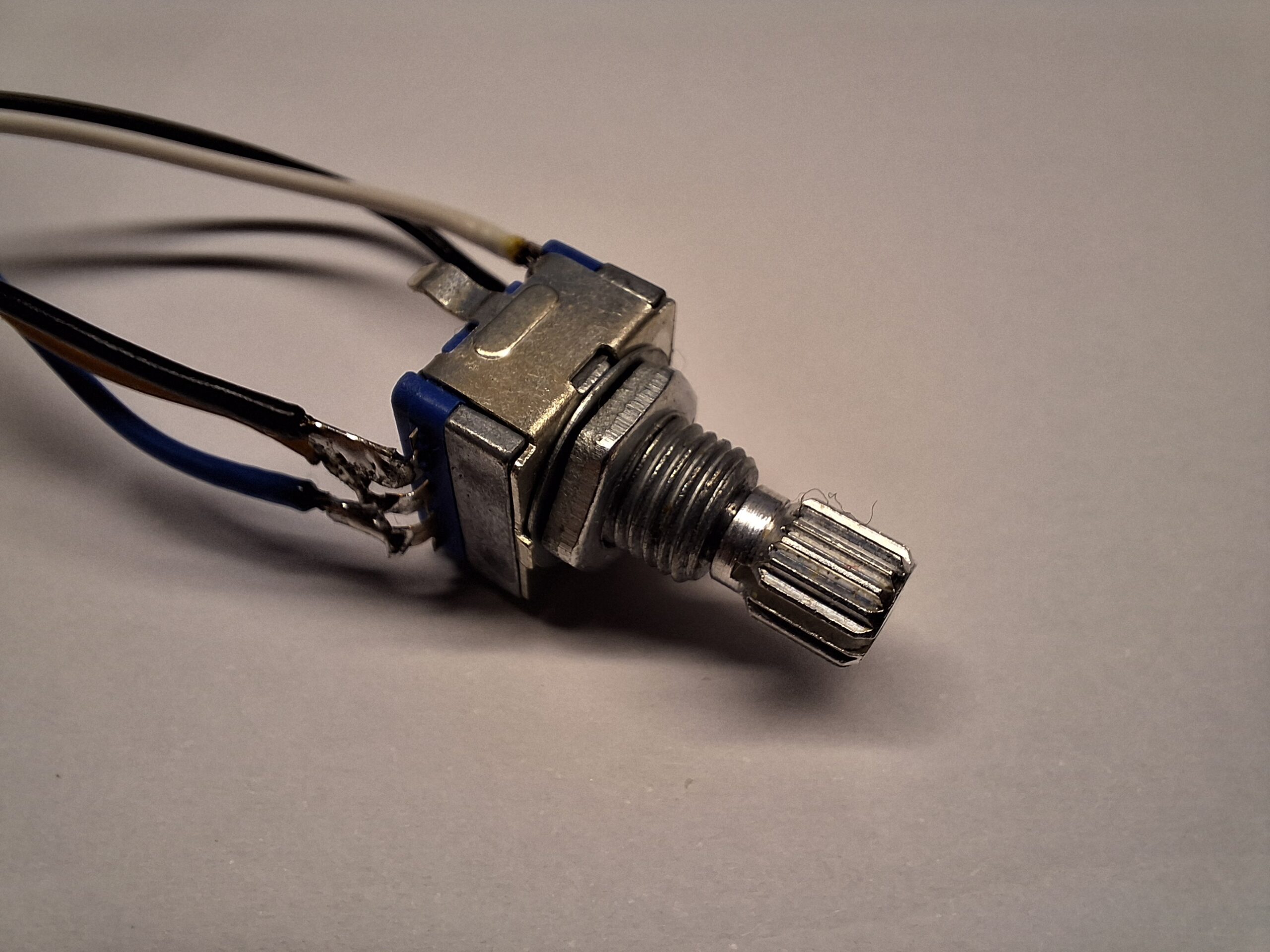

K tématu enkóderu bych se ještě přidal se svým praktickým řešením:
Problém:
Zničený rotační enkóder v generátoru (zlomená hřídelka). Originál se nedal sehnat.
Pokus:
Místo původního enkóderu zapojit nějaký dostupný typ s podobnými mechanickými rozměry (vždyť by to měly být jen dva obyčejné kontakty).
Výsledek:
Nový enkóder při pootočení o 1 zub přičítá (odečítá) 4 čísla - to je nepoužitelné.
Nápad:
Simulovat signál enkóderu pomocí Arduina a joysticku. Po prvních pokusech na Arduinu NANO jsem nakonec přešel na ATtiny 13.
Výsledek:
Úspěch, spokojenost.
Později jsem doplnil ještě drobná rozšíření:
- Možnost zapojení obou ovladačů (joystick i rotační enkóder). Přepínání aktivního ovladače se provádí stiskem tlačítka na joysticku.
- Uspávání ATtiny13 při joysticku v klidové poloze (pokles odběru z 6mA na 2mA).
Program, schéma a video:
https://www.astromik.org/raspi/joy_encod
PS: Aby ten joystick jen tak nestál na generátoru, tak na něj časem ještě vytisknu nějaký kryt, ale zatím mi to takhle stačí...
