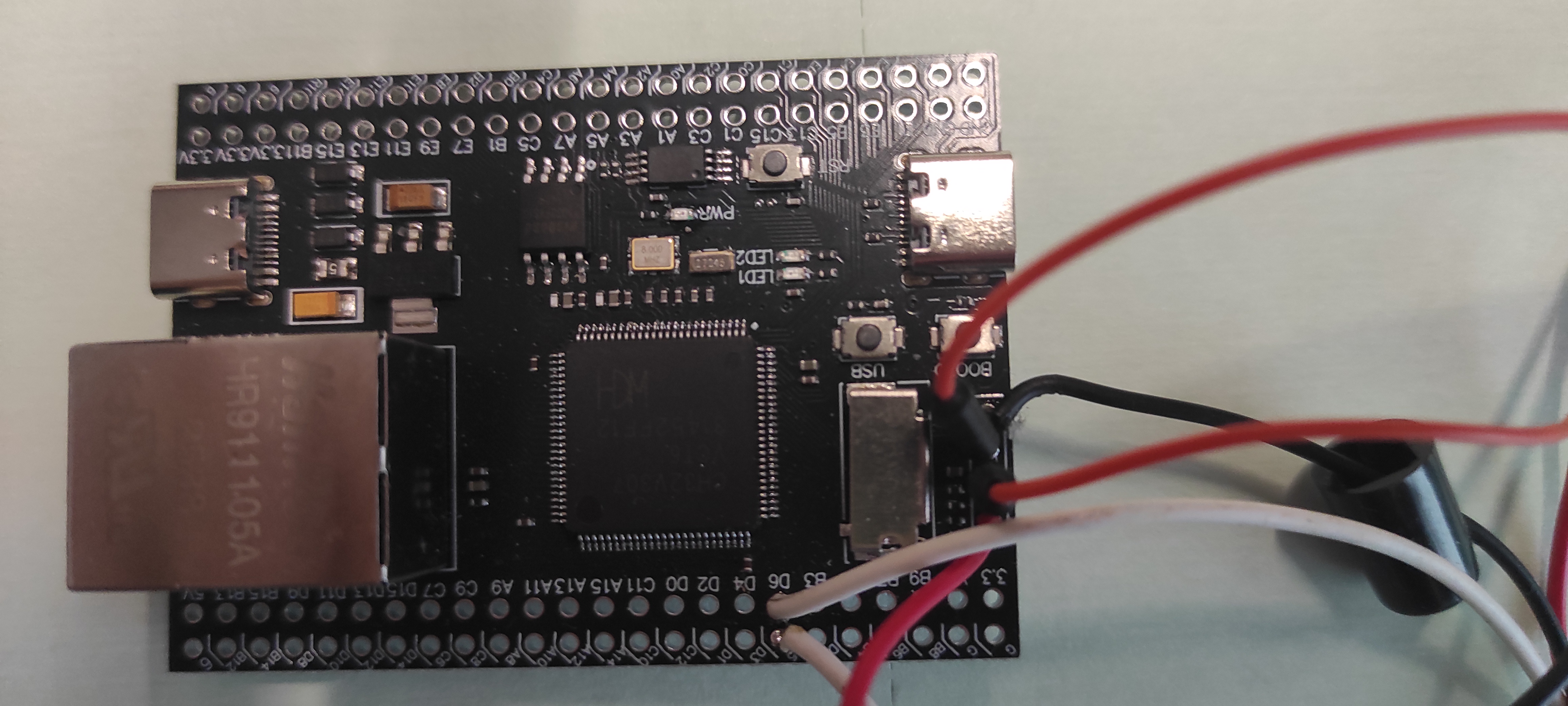

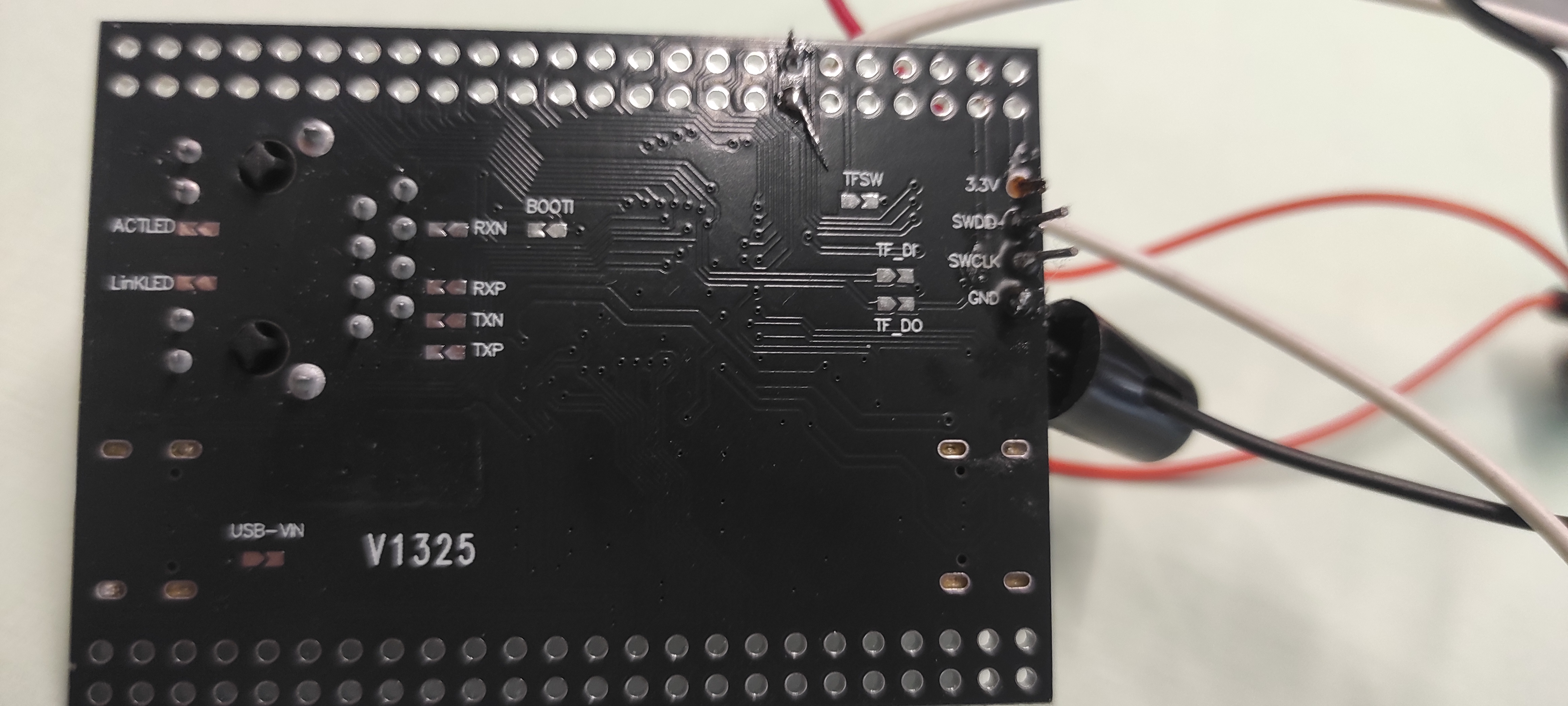

Příspěvek od Caster » 26 led 2026, 20:57
To ještě nemusí znamenat, že je deska vadná.
U CH32V307 to nejčastěji bývá jedna z těchto věcí:
  1. Běží, ale blikáš na špatných pinech (LED nejsou na PB8/PB9 ani na 57/58, nebo nejsou vůbec připojené na MCU pin jako „user LED“).
  2. Program se nespustí (špatná varianta/variant file pro desku, jiný linker script/boot režim, reset vektor mimo, watchdog/clock init problém).
  3. Napájení/BOOT režim (board se naprogramuje, ale po resetu neběží z flash kvůli BOOT strapům, nebo je potřeba „NRST“/reset line, nebo běží v jiném režimu).
  4. Upload jde do flash, ale CPU je pořád „halt“ / resetované (méně časté, ale u některých debug nastavení se to stává – typicky když je core držené debuggerem).
  5. LED jsou řízené PHY/RJ45 a ne MCU (některé desky mají link/activity LEDky čistě z Ethernet magnetiky/PHY, MCU je nepřepíná).
Než to označíme za vadnou desku, udělejme test, který nepotřebuje správné piny LED a dá nám 100% odpověď „CPU běží / neběží“:
Test 1: „panic toggler“ – přepni co nejvíc pinů
Tenhle sketch zkusí v loopu rychle překlápět spoustu GPIO pinů (PA0..PA15, PB0..PB15, PC0..PC15, PD0..PD15 – co půjde). Když máš na desce aspoň jednu LED připojenou na jakýkoliv GPIO, obvykle začne blikat/měnit jas. A i když ne, můžeš si na libovolný pin píchnout multimetrem nebo logickou sondou.

Jak vyhodnotit
  • Pokud se rozbliká cokoliv na desce → CPU běží, jen jsme neovládali správné LED piny.
  • Pokud pořád nic → je velká šance, že program neběží (nebo deska nemá žádnou LED na GPIO a nemáš čím měřit).
Vyfoť také horní a spodní stranu desky a dej sem fotky.

Vyfoť desku z přední i zadní strany a dej sem fotky 8-) .
P.S. Zkus desku také nechat pod napájecím napětí a připoj Ethernet kabel z routeru, zda se nerozsvítí nějaká LEDka, případně nebude blikat. Svítí na desce alespoň LED "Power", tj. deska je pod napětím ?
Richard

Ano, deska je pod napětím. Po připojení ethernet se neděje vůbec nic.

Na tvé desce máš 3 LED:
LED1, LED2 (jsou připojeny na Ethernet, nelze je ovládat pomocí pinů desky)
PWR (napájení desky)
Předpokládám, že desku napájíš přes USB konektor. Píšeš mi stále, že na desce žádná LED nesvítí... Po připojení USB kabelu (napájení) musí ale PWR (LED) svítit.
Zkusil bych ovládat jednu externí LED, kterou k desce připojíš. Pokud nějakou LED nemáš doma, kup ji spolu s rezistorem 330 Ohm, který s externí LED zapojíš do série. Připoj LED delší nožičkou (anoda +) na pin D0 (PA_0), kratší nožičkou na rezistor a druhý konec rezistoru na pin G (zem).
Nahraj testovací program (blikání LED) a spusť ho:
