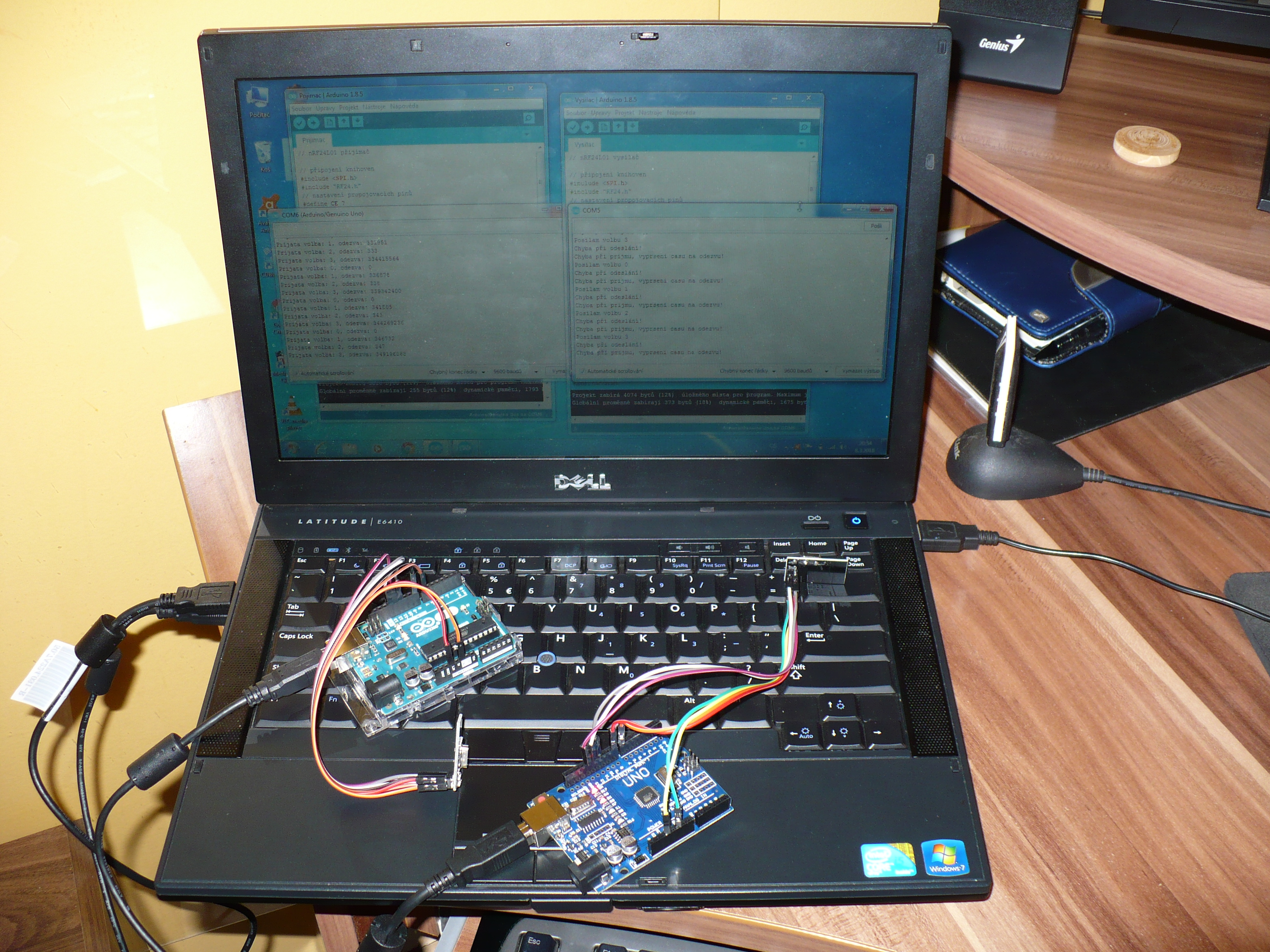

mohli by jste mi prosím poradit v čem bych mohl mít chybu? Zkoušel jsem první pokusy s WiFi moduly nRF24L01. Mam 2ks a 2x arduino DUO.
Návody na zapojení a naprogramování jsem vzal odsud:
http://navody.arduino-shop.cz/navody-k- ... 24l01.html
Zapojil jsem podle návodu a kody pouze zkopíroval a nijak neupravoval.
Přijímač mi vypisuje údaje přesně podle obrázku v návodu, ale vysílač vypisuje pouze chyby (Chyba při odeslání!, Chyba při prijmu, vyprseni casu na odezvu!, atd.)
Přitom když odpojím vysílač, nebo se s ním vzdálím pár metrů, tak i výpis na přijímači se zastaví, když se přiblížím, tak opět přijímač funguje.
Kody jsem zkoušel i mezi arduinama prohodit a vše je se stejným výsledkem.
Kde bych mohl dělat chybu? Nebo je možné, že by mohla být chyba v návodu?

Ja si myslím, že máš chybu vo wiringu, nakoľko používaš SPI rozhranie a pri Due to má úplne iné piny ako pri Une a tutoriál bol robený práve pre Uno.
Uno je najnuverzálnejšie. Due má tie piny na ICSP pinoch.. Uprav si zapojenie podľa tabuľky a skús to znova.

Jestli tomu dobře rozumím, o čem tu píšete. Znamená to, že mam zkusit na vysílači přepojit piny
z 11 na 4,
z 12 na 1
a 13 na 3?

ICSP sú tie piny pri Due čipe. Takže Mosi na mosi.. atď.

Musím se omluvit. V práci jsem si četl o jiných typech desek a omylem jsem napsal, že mam DUE.
Mam 2x desku Arduino UNO

Sú tie káble dostatočne pevne pripojené? Môže sa stať, že sa ti povyťahujú, alebo tak a ten kontakt tam nie je dobrý a v dôsledku toho máš malú prenosovú vzdialenosť..
Ja som si kúpil adaptér pre každý z mojich nrf modulov, ale ešte som nemal časť testnúť..
