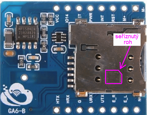

Měl jsem velice podobný problém s trochu jiným modulem.
Přes sériovou linku byla komunikace s modulem bez závad, ale jakýkoliv pokus navázat spojení s GSM sítí končil chybou.
V telefonu fungovala SIM karta správně. Usoudil jsem, že je problém v modulu, tak jsem si koupil druhý. Problém ale přetrvával.
Až když jsem kouknul na nějaký videonávod, zjistil jsem, že tam strkám SIM kartu opačně.
Nemůžeš mít stejný problém?
Příspěvky: 1387
Re: GSM problem
Příspěvek od kiRRow » 16 lis 2025, 11:45
abych se přiznal ... taky bych jí tam asi strčil opačně ... to je pěkně hloupě udělaný
