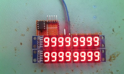

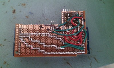

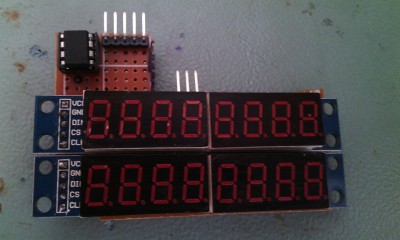

Každý někdy potřebuje zjisti jestli z arduina nebo nějakého obvodu něco leze. Hlavně pokud jde o proměnné. Připojovat to k PC a lovit nastavení je občas pruda, proto jsem vymyslel tento projekt. Datový výstup ze zapojení do tohoto přípravku je buď skrz RX pin nebo klasické zpojení 7 segmetnu. V budoucnu přibude přes destičku s chipem CP1202 a MicroUSB. Nemusí být 2x MAX7219 CWG 8-Digit Digital Tube Display Control Module Red, pokud se použije jen jeden modul je nutná úprava programu.
Obrázky projektu:
Horní Strana
Horní Strana
Spodní Strana
Spodní Strana
Zkouška funkčnosti
Zkouška funkčnosti

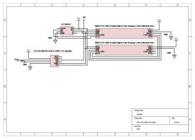

Schéma zapojení:
Schéma zapojení
Schéma zapojení
